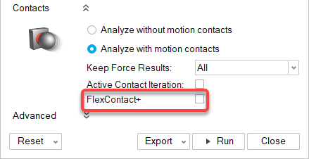

  1. 首先,创建一个柔性主体
  2. 将鼠标悬停在分析运动工具上并点击运行设置 卫星图标。
  3. 接触下启用 FlexContact+
  4. 选择运行按钮。

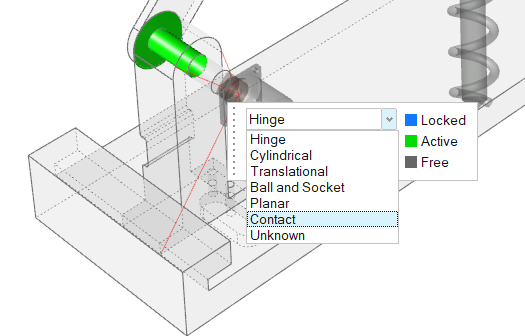

为了方便使用接触铰接,Inspire 铰接类型中增加了一个新的铰接类型:接触。针对接触铰接有两个要求:
  1. 铰接不能为销铰接类型。
  2. 位于铰接的几何体必须由真实的物理铰接代表,例如:如果铰接被零件到零件接触替换,该铰接将按照其预期自由度运行。
接触铰接像常规运动接触一样运行。它是几何体和几何体的接触。接触铰接使用相同的参数来控制接触的行为(刚度、阻尼、穿透和指数)。避免干扰和/或接触(重合)几何体。在可能的情况下,使用 Inspire“几何”工具来修改几何体。

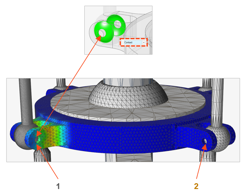

Figure 1. 1=针对铰接的 FFlexContact+,2=传统柔性接触
  1. 在铰接上双击并将其类型更改为接触
  2. 确认铰接连接处的几何体是否没有干扰,并包括适当的几何间隙(如果可能,避免 0 间隙自适应)。

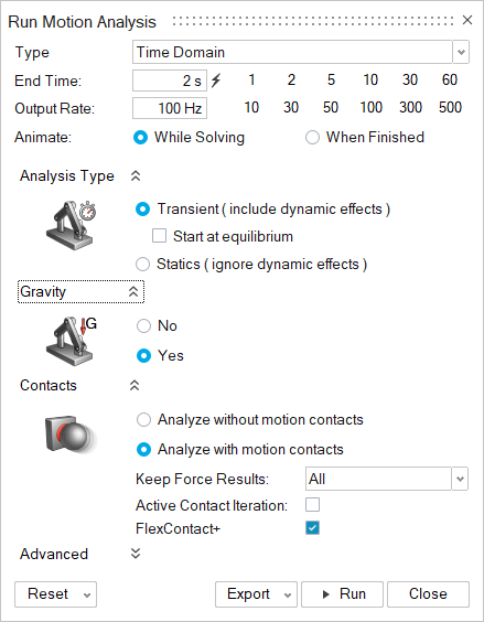

  3. 将鼠标悬停在分析运动工具上并点击运行设置 卫星图标。
  4. 接触下启用 FlexContact+
  5. 选择运行按钮。
