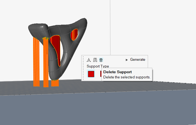

按住 Ctrl 键,然后选择下面显示的支撑进行编辑。被选中的支撑会变成红色。
选择杆支撑
图标,展开模式区域,然后将销间隔改为 2.5 mm。
点击小对话框上的生成以生成支撑。
选定的支撑预览将转换为杆(销)支撑。
现在,选择内部孔中的两个支撑,然后点击小对话框上的删除图标。
注: 通常,我们会在内部孔中重新放置支撑,但是对于本教程,我们将简单地删除并运行没有支撑的分析。 -
鼠标右击划过勾选标记以退出,或双击鼠标右键。
您的模型应如下图所示。
