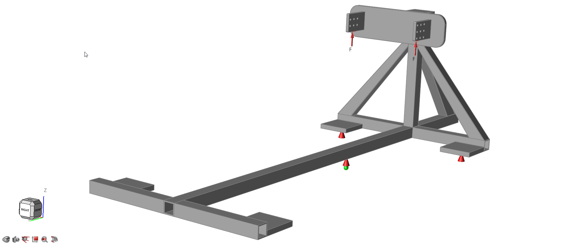

打开 DOE 模型 按 F7 打开“演示浏览器”。 在“结构仿真”文件夹中,双击 Design_Explorer_DOE_Fixture.stmod 文件,在模型视窗中加载。 模型现已加载。 选择 SimSolid 作为求解器: 在文件菜单上,点击偏好设置按钮。 在 Inspire > R运行选项 > 分析求解器下,选择 SimSolid。 在模型视窗右下角,将显示单位设置为 MMKS (m kg N s)。

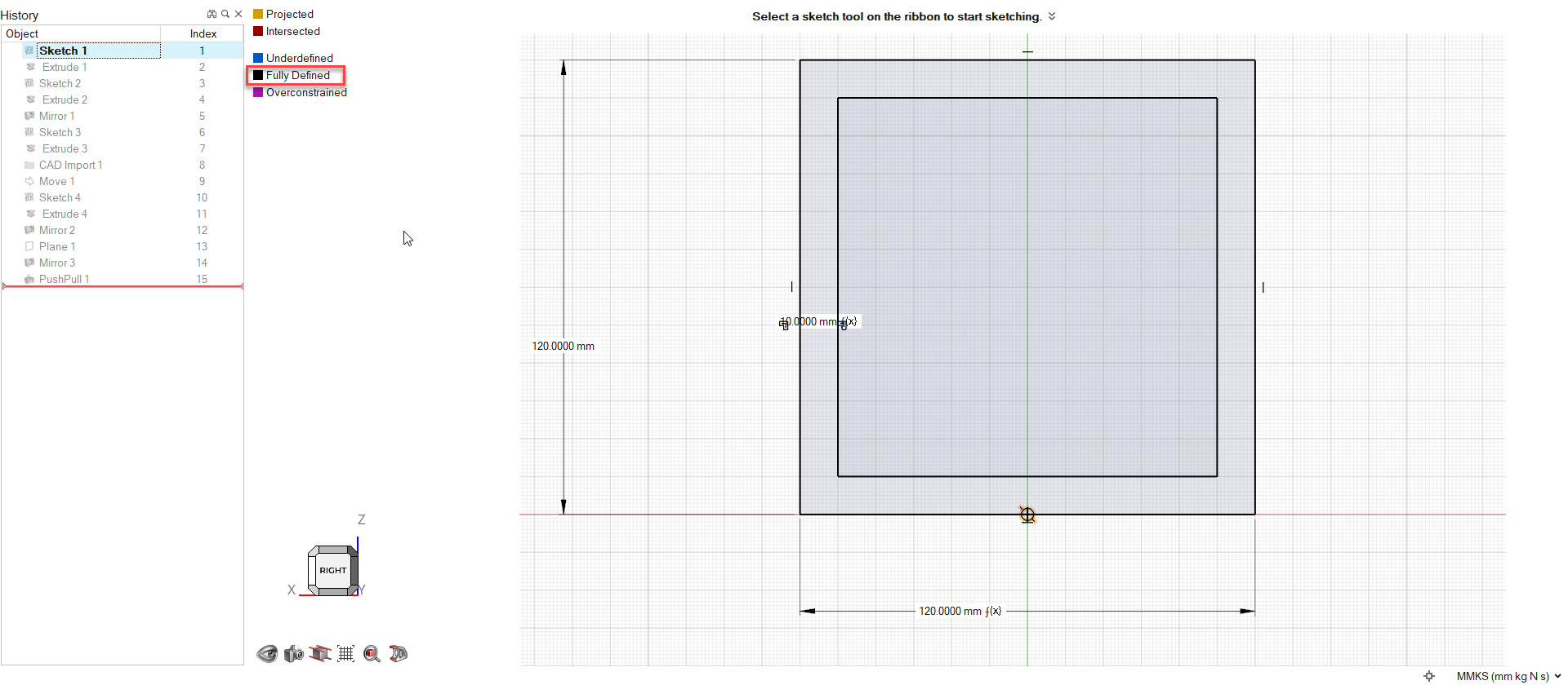

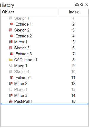

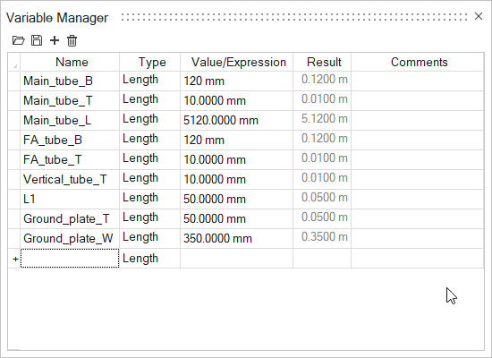

查看完全定义的几何变量 在“几何”功能区,选择变量工具。 显示“变量管理器”。这些变量是草绘时生成的。最佳实践是在创建几何变量时,确保所有零件在模型中完全约束。关于如何创建变量的详细信息,请查看视频教程:创建参数零件。 对于 Main_tube_L,请确保长度为 5120 mm。 关闭变量管理器。 按 F6 打开结构历史浏览器。。 双击 Sketch 1。该草图是黑色的,表明它为完全定义。 双击 Extrude 1。这是定义 Main_tube_L 变量的地方。要查看完整条目,在范围字段中点击并一直向左滚动,直至 Main_tube_L=4120.0000 mm。模型的这个部分为完全定义。 关闭“挤出”工具。 关闭结构历史浏览器。

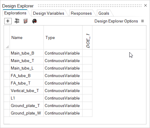

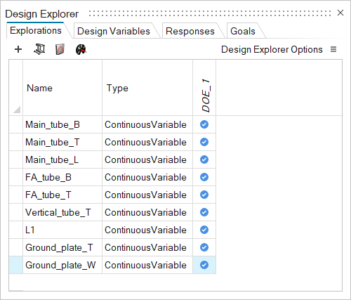

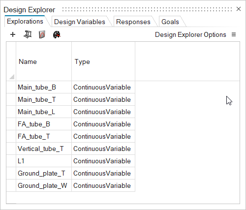

创建 DOE 并激活变量 在“设计管理器”功能区,选择探索工具。 所有未链接到其他变量的几何变量均被自动转换为设计变量。 在“探索”选项卡上,点击 + 添加探索,然后选择 DOE。 此时创建一个激活的 DOE。 在 DOE_1 下选择空单元格,以激活所有变量。

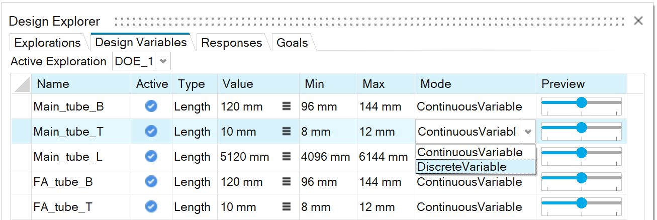

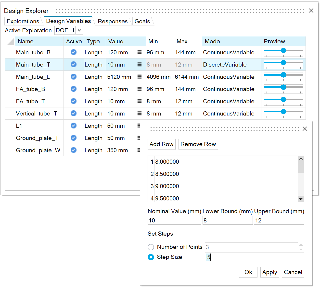

调整并查看设计变量 在“设计管理器”功能区,选择形状变量工具。 最小值和最大值将从初始变量值中自动生成。Main_tube_B=120 mm + 22.2% 生成 Min=96 mm 和 Max=144 mm。 对于 Main_tube_T ,将模式更改为离散变量。 在 Main_tube_T 行、值单元格中,选择 查看更多选项。 启用步长大小,并输入 .5。 现在您即将 Main_tube_T 的长度设置为在 8 至 12 mm 之间,以 0.5 mm 为增量。 点击确定。 要预览设计,请拖动预览滑块。您可以预览任何设计变量的最小值、最大值和公称值。 点击 Main_tube_L 的预览滑块左侧,查看该变量的最小值。注意图形区域的设计更改。 点击 Main_tube_L 的预览滑块右侧,查看该变量的最小值。注意图形区域的设计更改。 注: 当您退出“设计变量”工具时,所有变量将返回至公称值。

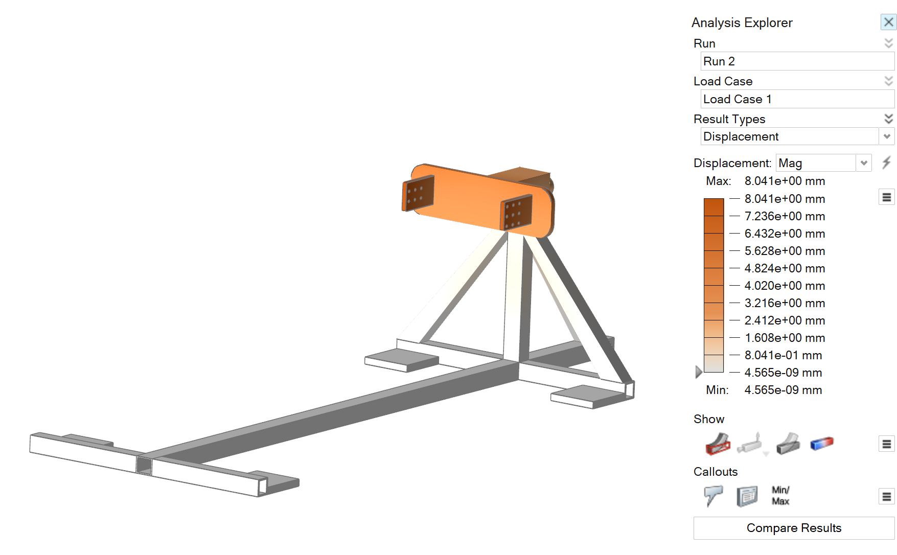

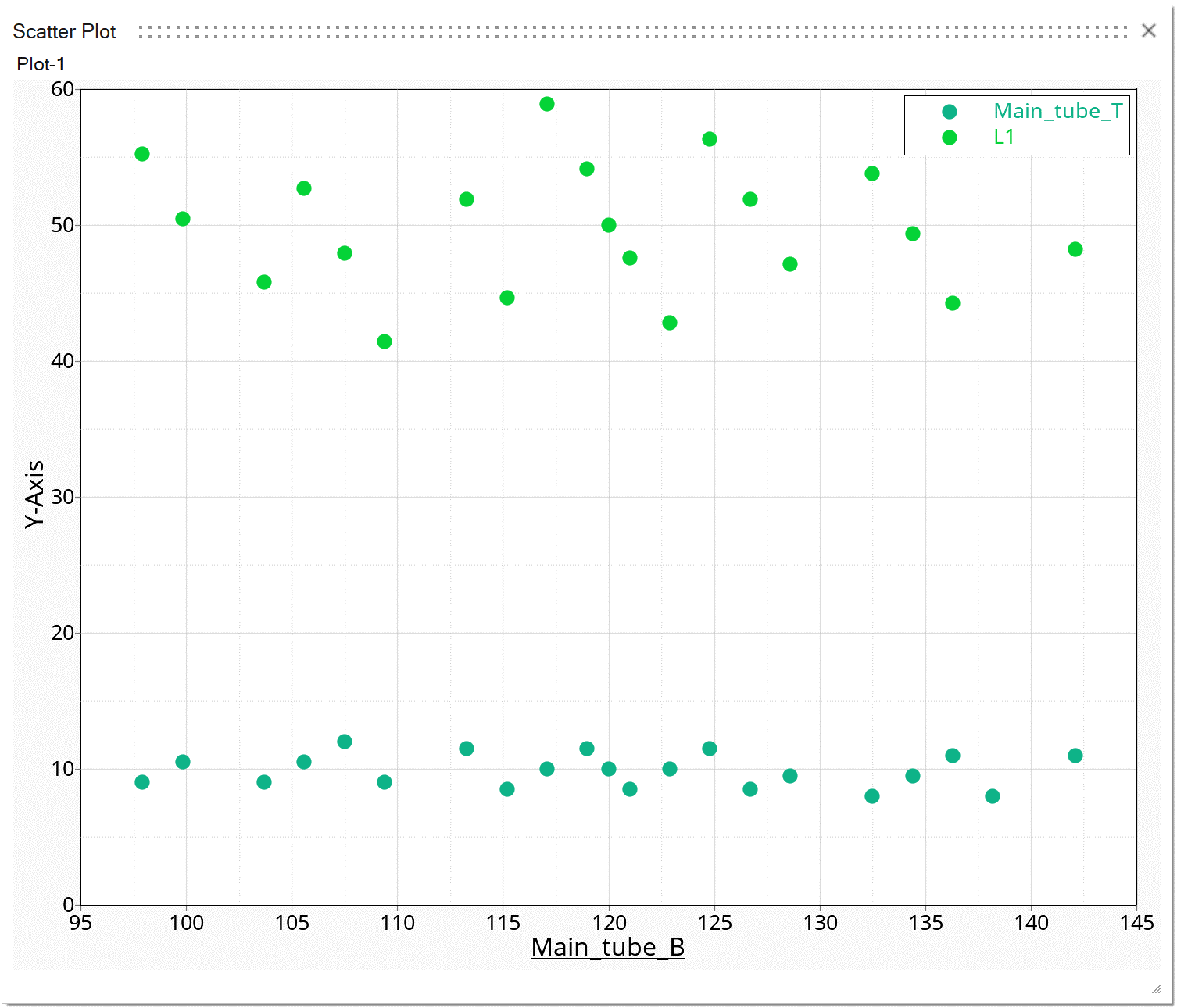

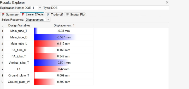

浏览 DOE 运行结果 在“设计管理器”功能区,选择结果浏览器工具。 这会打开结果浏览器。有 4 个结果选项卡:汇总、线性作用、平衡,和散布图。 选择汇总表 选项卡。 汇总表显示了逐个运行的探索总结。各列显示每次运行的输入设计变量值和相应的响应值。更多信息请见汇总表。 选择线性作用 选项卡。 线性图显示了设计变量对选定响应的模型的相对影响。数字越大,相对于其他变量,给定变量的影响就越大。效果的颜色表示给定效果是正面的还是负面的。正面效果以蓝色阴影显示,表示设计变量的正面变化会导致响应的正面变化。 负面效果以棕色阴影显示,表示设计变量的正面变化会导致响应的负面变化。FA_Tube_B 的线性作用为 -2.021,意味着管道底座宽度的增加将减少位移响应。从最小设计变量 96 mm 到最大设计变量 144 mm 的全部线性作用约为 -2 mm。 更多信息请见线性作用。 选择平衡 选项卡。 “平衡”让您能够预测不同设计变量产生的响应值,不论这些值是否使用线性作用运行。在这种情况下,您可以在范围内设置任何变量,并得到计算出的响应值。更多信息请见平衡。 选择散布图 选项卡。 散布图是一种 2 维图表,显示变量的趋势或它们之间的关系。更多信息请见散布图。 关于如何保存和导出优化后的形状,请查看导出几何和结果。
