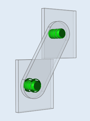

图 2. 放置在对齐的孔上的铰接和滑动铰接

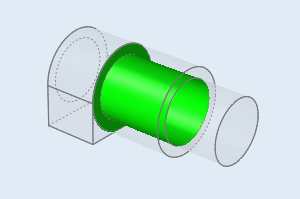

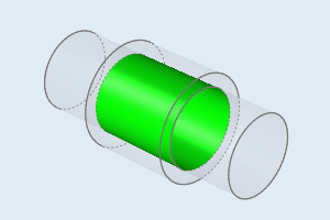

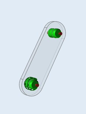

图 3. 放置在单个孔上的接地铰接和接地滑动铰接图 4. 放置在圆柱副上的圆柱铰接

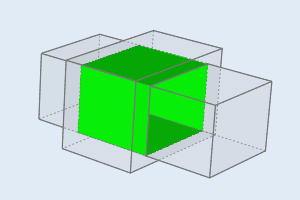

图 6. 放置在平面副上的平面铰接

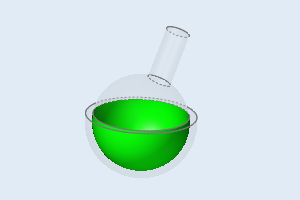

图 8. 放置在球形副上的球和球承窝铰接
