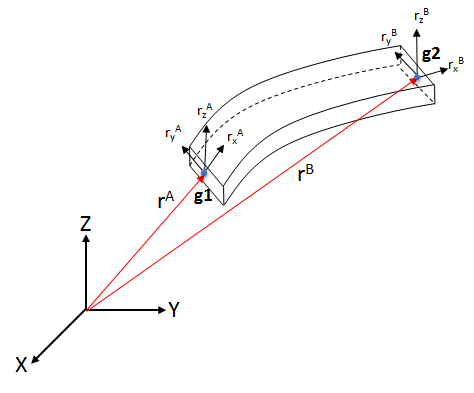

  6. 下の図は、NLFEビーム要素とその節点座標を示しています。
    図 1. NLFE BEAM12要素
