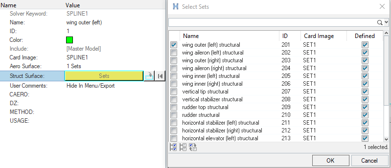

補間SPLINESの作成
このステップでは、空力弾性ドメインと構造ドメイン間で運動や力を補間するためのSPLINE1エントリを作成します。各SPLINE1エントリは、AELISTセット(空力弾性ドメイン)、節点セット(構造ドメイン)、および対応するCAERO1エントリを参照します。空力弾性ドメイン内の18個のエンティティそれぞれに対する、18個のSPLINE1エントリが作成されます。構造ドメイン用の節点セットは、すでにベースモデルに用意されています。
AeroelasticityブラウザでSplinesを右クリックしてCreate > SPLINE2を選択します。
SPLINE2コレクターが作成されます。
- Nameにwing outer (left)と入力します。
AELISTを参照します。
- Aero Surfaceの横のSetsをクリックして選択します。
ダイアログで該当するAESTATエントリを選択します。
- OKをクリックします。
節点セットを参照します。
- Struct Surfaceの横のSetsをクリックして選択します。
ダイアログで、モデル内にすでに存在する該当の構造セットを選択します。
- OKをクリックします。
