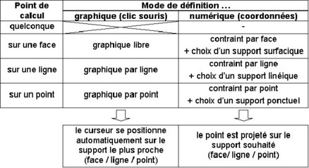

En mode numérique, le logiciel réalise une projection des coordonnées entrées sur l'entité géométrique spécifiée (point, ligne ou face). Cette projection n'est valable qu'à epsilon (précision relative) prêt, les coordonnées entrées doivent donc être à faible distance de l'entité géométrique.
