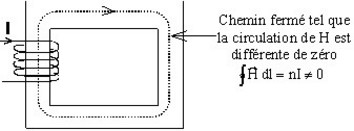

Le problème de connexité magnétique se rencontre dans le cas de circuits magnétiques fermés. Plus précisément, il apparaît dès qu'il existe un chemin fermé (passant éventuellement par plusieurs régions volumiques de type magnétique) tel que la circulation de H est différente de zéro sur ce chemin.

- exemple présentant un problème de connexité
