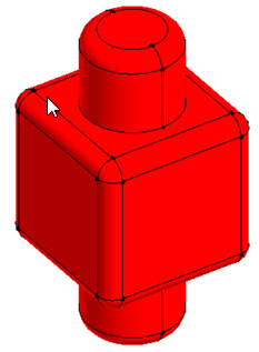

L'opération Congé, permet d'arrondir des arêtes d'objets selon un rayon défini par l'utilisateur.
Structure de l'opération de congé
L'opération Congé est décrite par :
- Un repère de création des points (repère actif dans la liste déroulante disponible dans la vue graphique)
- Une liste d'entités sur lesquelles le congé doit être appliqué
- Le rayon du congé à appliquer

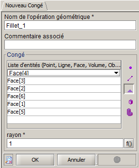

| Boite de dialogue | Illustration |
Liste d'entités
L'opération de Congé s'applique sur des lignes Flux. Il est possible de sélectionner :
- Des points : le congé est appliqué sur toutes les lignes liées aux points sélectionnés
- Des lignes : le congé est appliqué sur toutes les lignes sélectionnées
- Des faces : le congé est appliqué sur toutes les lignes des faces sélectionnées
- Des volumes : le congé est appliqué sur toutes les lignes des volumes sélectionnés
- Des objets : le congé est appliqué sur toutes les lignes des objets sélectionnés
Il est possible de mixer les types d'entités pour un même congé.
Résultat
La création d'une opération de Congé donne comme résultat :
- Une opération géométrique FILLET_1.
- L'ajout de cette opération géométrique dans la liste des opérations géométriques de chacun des objets impactés

Création d'un congé
La procédure de création d'un congé est présentée dans le tableau ci-dessous.
| Phase | Description |
| 1 | Choix du repère de création |
| 2 | Ouverture de la boite de dialogue Congé |
| 3 | Choix du nom de l'opération géométrique résultante (par défaut : FILLET_1) |
| 4 | Choix des entités sur lesquelles le congé sera appliqué
 ou
 ou
| 5 | Choix du rayon du congé à appliquer |
| 6 | Validation en cliquant sur OK |
| → | Une opération géométrique FILLET_1 est créée |
