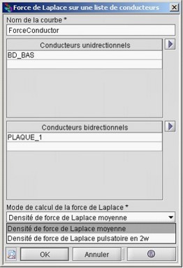

- la force de Laplace (aussi bien sa composante moyenne, que sa composante pulsatoire à 2 ω ) sur un conducteur, unidirectionnel ou bidirectionnel
Pour toutes les grandeurs de type courant, les courbes du module, de la phase, de la partie réelle et de la partie imaginaire sont créées et affichées.
Pour la composante moyenne de la force de Laplace, les courbes des trois composantes (selon X, Y et Z) sont créées et affichées.
Pour la composante pulsatoire de la force de Laplace, les courbes du module, de la phase, de la partie réelle et de la partie imaginaire de chacune des trois composantes (selon X, Y et Z) sont créées et affichées ; pour un total de douze courbes.

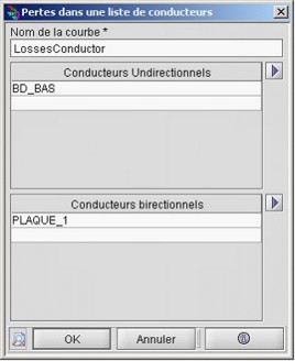

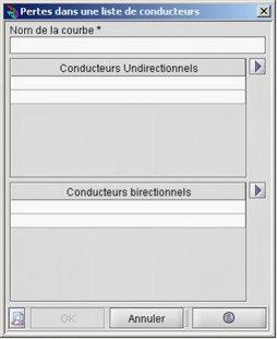

Pour créer et afficher une nouvelle courbe 2D évolutive, l'utilisateur doit suivre les étapes suivantes :
| Etape | Action | Résultat |
| 1 | Ouvrir une des boîtes de dialogue de type courbe 2D évolutive :
| 2a | Dans la boite de dialogue :
| 2b |
| 2c |
| 2d |
| 2e |
| → | Une nouvelle feuille spécifique portant le nom de la grandeur tracée s'ouvre avec la représentation graphique des courbes 2D. | |
