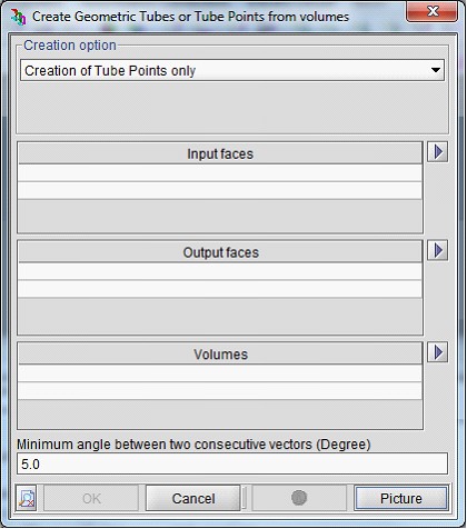

Données à renseigner
Avant de pouvoir exécuter l'algorithme, l'utilisateur doit compléter la boite de dialogue présentée dans le bloc précédent :
En particulier, il :
- doit sélectionner les faces d'entrée et les faces de sortie qui définissent le parcours du vecteur de direction
- doit sélectionner la liste de volumes que l'algorithme va considérer
- peut éventuellement modifier la valeur minimale (exprimée en degrés) de l'angle entre deux directions consécutives du vecteur. Ce champ permet à l'utilisateur de régler la précision de l'approximation.

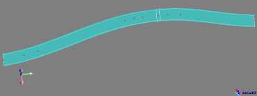

L'image ci-dessous montre le résultat obtenu sur un volume (en turquoise) représentant un bonding :
Dix Points Tubes (en rouge) sont créés pour approximer le volume : ils sont plus concentrés dans les zones des changements de direction du bonding, alors qu'ils sont plus raréfiés dans les parties rectilignes.
