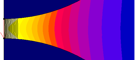

A la fin du calcul, sont affichés :
- Le Streamer ayant la probabilité la plus importante d'apparaître (K maximum) représenté par une flèche rouge qui donne le sens d'évolution du canal d'ionisation.
- les Streamers pouvant « claquer » en noir (ayant K supérieur au seuil pour la différence de potentiel du projet)*
Les icônes cochées correspondent aux icônes de sélection et d'affichage des Streamers :
Voici l'affichage de Streamers entre deux sphères pour un calcul global :

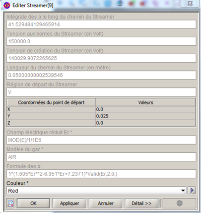

Résultats d'un Streamer
En éditant le Streamer ayant la probabilité la plus importante d'apparaître, les résultats suivants apparaissent :

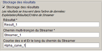

L'utilisateur a la possibilité de stocker des résultats dans Flux.
Pour cela il suffit de cocher le « stockage des résultats » dans l'onglet « résultats » de l'outil (voir image ci-dessous).
Cela permet de stocker :
- les résultats du Streamer qui a la plus grande probabilité de « claquer » (mêmes résultats qu'en éditant le Streamer via le graphique)
- le chemin spatial associé à ce Streamer ayant la plus forte probabilité d'apparaître

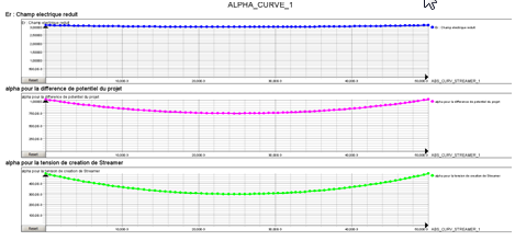

- les courbes :- champ réduit en fonction de la position sur le chemin du Streamer
- αeff en fonction de la position sur le chemin du Streamer pour la différence de potentiel du projet
- αeff en fonction de la position sur le chemin du Streamer pour la tension de création de Streamer (l'intégrale de cette courbe doit être égale à 18 à la précision de K près)
Sélection du stockage des résultats dans la boite de calcul:

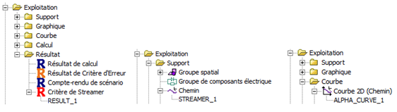

Entités Flux créées suite au calcul :
