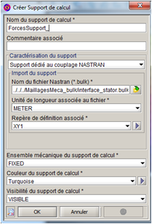

Dans cette partie, la démarche pour créer le support défini par un maillage
               importé de machine tournante est présentée. Cela est accessible via le
            menu  ou via l'icône  .
Création du support
Les étapes de création du support défini par un maillage importé de machine tournante sont décrites ci-dessous. Des images de la boite de création du support sont également disponibles.
| Étape | Action |
| 1 | Choisir le nom du support (+ commentaire) |
| 2 | Choisir la méthode Support défini par un maillage importé de machine tournante |
| 3 | Importer le fichier .BULK représentant le maillage mécanique de format Nastran ou OptiStruct (.fem, .bdf, .bulk, etc.) Attention : le maillage doit être cylindrique d'axe parallèle à OZ |
| 4 | Choisir l'unité à prendre en compte à l'import |
| 5 | Choisir le repère* associé au support importé (voir les blocs ci-dessous) Le choix du repère permet de centrer le maillage cylindrique sur l'axe OZ (dans XYZ1) et de le baser sur le plan z=0 (en 2D) |
| 6 | Choisir l'ensemble mécanique du support importé :
| 7 | OK |
| 8 | Vérifier visuellement le placement du support importé par rapport à la géométrie. La visualisation en 3D est possible quelque soit la dimension du projet. |
| 9 | Rouvrir la boite du support créé |

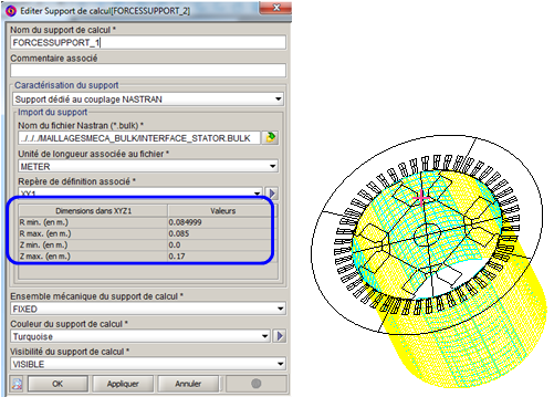

| 10 | Vérifier les dimensions Rmin, Rmax, Zmin, Zmax du support importé :
Étapes 1 à 7 :
Étapes 8 à 10 :
