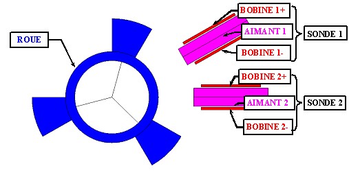

L'étude proposée dans le document «Magneto Static application tutorial» est l'étude d'un capteur de vitesse à reluctance variable utilisé pour déterminer la vitesse d'un véhicule.
Dispositif étudié
Le dispositif étudié, représenté sur la figure ci-dessous, comprend les éléments suivants :
- une roue dentée (en acier) à trois dents
- deux sondes composées chacune d'un aimant (en ferrite) et d'une bobine
Principe de fonctionnement
La rotation de la roue dentée, provoque des variations de flux magnétique au voisinage des sondes 1 et 2. Cette variation de flux, crée un signal de tension analogique pouvant être mesuré par les sondes.
