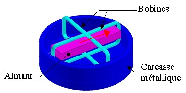

Le dispositif étudié, représenté sur la figure ci-dessous, comprend les éléments suivants :
- une carcasse métallique (non conductrice) destinée à canaliser le flux
- un aimant avec une direction d'aimantation dans le sens de la longueur
- deux bobines de forme rectangulaire perpendiculaire l'une à l'autre, placées autour de l'aimant
