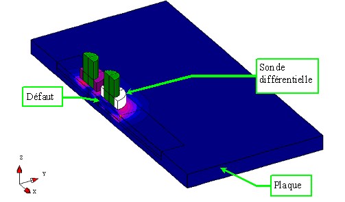

Le dispositif étudié, représenté sur la figure ci-dessous, comprend les éléments suivants :
Fonctionnement
Un bloc d'inconel présente un défaut (représenté sur le schéma ci-dessus par une encoche rectangulaire).
Une sonde différentielle composée de deux bobines en opposition, se déplace à la surface du bloc. Lorsque les deux bobines sont sur une zone sans défaut, il n'y a pas de signal différentiel créé entre les deux bobines puisqu'elles survolent un matériau identique. Lorsqu'une des deux bobines survole un défaut, un signal différentiel est produit.

Le cas principal est un contrôle CE d'une plaque avec un défaut interne à l'aide d'une sonde différentielle
Cette étude décrit la modélisation d'un contrôle par courant de Foucault sur une plaque contenant un défaut plat interne parallèle à la surface de la plaque à l'aide d'une sonde différentielle composée de deux bobines cylindriques en ferrite.
