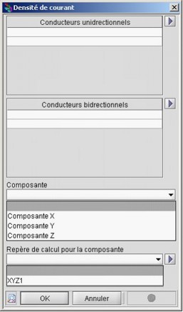

| 1 | Dans le menu Exploitation pointer sur Flèches sur les conducteurs ou Flèches sur des grilles 2D et cliquer sur l'une des grandeurs spatiales disponibles | |
| 2 | Dans la fenêtre qui s'ouvre :
| → | Les flèches sont calculées et affichées sur le support sélectionné dans la fenêtre graphique | |
