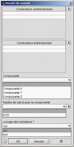

Pour calculer des isovaleurs, l'utilisateur doit suivre les instructions suivantes :
| Etape | Action | |
| 1 | Dans le menu Exploitation pointer sur Isovaleurs sur les conducteurs ou Isovaleurs sur des grilles 2D et cliquer sur l'une des grandeurs spatiales disponibles | |
| 2 | Dans la fenêtre qui s'ouvre :
| → | Les isovaleurs sont calculées et affichées sur le support sélectionné dans la fenêtre graphique | |

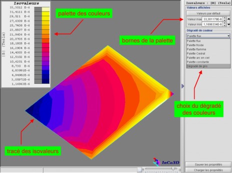

La fenêtre graphique des isovaleurs
Le tracé des isovaleurs est affiché dans la fenêtre graphique qui change son apparence et sa physionomie, comme montré dans la figure ci-dessous.
On peut y reconnaître différentes zones :
- le tracé des isovaleurs sur les supports préalablement sélectionnés par l'utilisateur
- la palette des couleurs indiquant la correspondance entre le dégradé des couleurs et les valeurs de la grandeur spatiale affichées sur les supports ; cette palette peut être redimensionnée et/ou déplacée par l'utilisateur à l'aide de la souris afin de la positionner sur le tracé des isovaleurs et discerner plus aisément la valeur de la grandeur spatiale à tout endroit du support
- les bornes de la palette, c'est-à-dire les valeurs extrêmes du dégradé des couleurs ; ces valeurs sont modifiables par l'utilisateur
- le menu pour le choix du dégradé des couleurs à utiliser pour l'affichage des isovaleurs sur les supports
