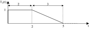

Dans le cadre d'une application transitoire, il est possible de définir la fonction temporelle trapèze représentée sur la figure ci-dessous.
Créer un paramètre E/S : PE = Trapez(TIME,T1,T2,T3)

Un exemple d'utilisation de la fonction Trapez est donné ci-dessous.
Fonction trapèze : T2(t) = Trapez(t,0,2,3)
