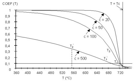

Exemple
L'allure de la fonction COEF(T) est représentée sur la figure ci-dessous.
La décroissance la fonction COEF(T) est plus ou moins rapide suivant la valeur de la constante de température C fournie par l'utilisateur.
