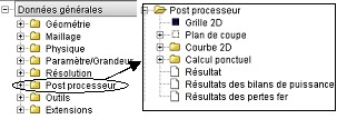

Les données (entités) manipulées dépendent de l'étape de description du projet élément finis : géométrie, maillage, physique.
Elles sont listées dans l'arbre de données (figure ci-dessous) et détaillées dans les différents chapitres correspondants (Géométrie / Maillage / Physique / Résolution / Postprocesseur)
