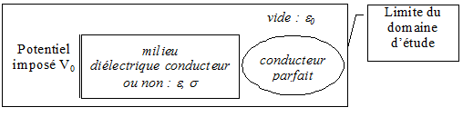

Exemple type
Un exemple type de problème traité avec l'application Électrique transitoire est représenté sur la figure ci-dessous.
 : Régions représentant les pièces principales du dispositif
         (régions volumiques en 3D et régions surfaciques en 2D)
         (régions volumiques en 3D et régions surfaciques en 2D) : Régions représentant des sources (régions surfaciques en
            3D et régions linéiques en 2D)
