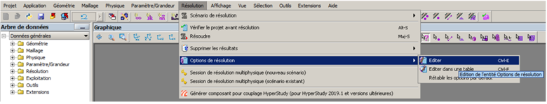

Pour modifier le solveur linéaire utilisé dans Altair Flux, (voir la Figure ci-dessous) :
Une fenêtre devrait apparaître comme dans la Figure suivante :

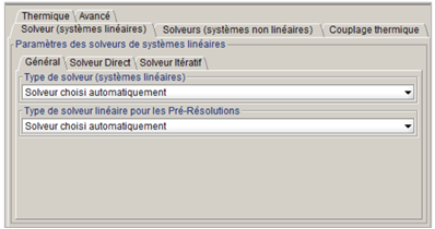

L’utilisateur peut choisir entre trois solveurs linéaires :
- Solveur automatique,
- Solveur direct,
- Solveur itératif.

Lorsqu’un utilisateur souhaite sélectionner manuellement le solveur en tenant compte de ses propres ressources de calcul, nous pouvons vous conseiller à l'aide des directives suivantes :
- Pour le matériel de type HPC (High Performance Computing) ou les ordinateurs ayant une grande capacité de RAM, l’utilisation du solveur direct est recommandée dû au fait qu’il soit parallélisé et à sa scalabilité.
- Pour les ordinateurs avec une faible quantité de RAM, il serait judicieux d’utiliser le solveur itératif pour sa faible consommation de mémoire.
- Pour les problèmes 2D, leurs nombres d’inconnues sont relativement faibles, le solveur direct devrait donc fournir de meilleurs résultats en termes de temps de résolution quelque soit vos ressources.

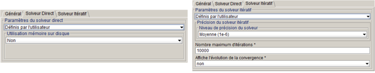

Tout d’abord, nous allons discuter des options de solveur accessibles à tout utilisateur. En mode standard, les options de solveur sont simplifiées comme l’illustre la Figure suivante :
L’option du solveur direct disponible consiste à utiliser le disque dur pour la résolution en plus de la RAM. Cette option est très utile car elle permet d’étendre la quantité de mémoire RAM utilisable. Toutefois, l’utilisation du disque dur implique des opérations plus lentes puisque les disques sont sensiblement plus lents à effectuer des opérations d’entrée/sortie.
Sur la figure de droite, trois options sont disponibles pour le solveur itératif : le niveau de précision (ou seuil), le nombre maximal d’itérations et la verbosité du processus. Vous pouvez choisir entre trois précisions : élevée, moyenne et basse. Le choix d’un niveau pour ce paramètre dépend uniquement de votre exigence sur la qualité des résultats, pour les simulations de préconceptions un utilisateur pourrait se permettre un faible niveau de précision par exemple. Plus le niveau est bas, plus le temps de résolution devrait être faible. Le nombre maximal d’itérations permet de définir une limitation sur le temps de résolution. Cependant un nombre faible d’itérations peut conduire à des solutions très inexactes.
Les options mentionnées ci-dessus sont des options générales qui s’appliquent au solveur direct et itératif par défaut. Les utilisateurs avancés qui veulent sélectionner manuellement le solveur à utiliser et pas seulement le type de solveur doivent changer leur mode utilisateur. Plus d'informations sur ces options avancées sont disponibles au chapitre suivant : Les options avancées du solveur linéaire.
