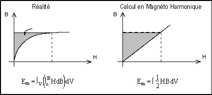

L'énergie est représentée par la surface grisée sur la figure ci-dessous.
La courbe B(H) équivalente est calculée de telle façon que, en tout point de
l'espace, la densité d'énergie magnétique moyenne par période obtenue à partir de la courbe B(H) réelle, soit égale à la densité d'énergie magnétique donnée par la courbe B(H) équivalente.

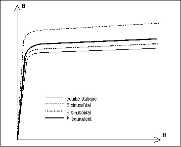

Courbes équivalentes
Les courbes équivalentes sont présentées sur la figure ci-dessous.
Limites de la méthode
Dans tous les cas, seules les valeurs dépendant de l'énergie sont correctes (force, puissance, inductance, ...).
Les grandeurs instantanées, quant à elles, sont des approximations puisque exprimées sous forme sinusoïdale. Elles peuvent donner tout de même une idée, plus ou moins précise, des résultats.

Les modèles équivalents proposés dans Flux pour la loi de comportement B(H) sont présentés dans le tableau suivant.
| Modèle | Hypothèse | Courbe B(H) équivalente |
| Courbe non modifiée | B(H) réelle | |
| Induction sinusoïdale | B sinusoïdal B = Bmsinωt | Ce modèle se base sur l'équivalence énergétique suivante :
                            Ce modèle est plus adapté à une alimentation en tension . |
| Champ H sinusoïdal | H sinusoïdal H = Hmsinωt | Ce modèle se base sur l'équivalence énergétique suivante :
                            Ce modèle est plus adapté à une alimentation en courant . |
| Mixte | Ce modèle est la combinaison linéaire des deux modèles précédents Beq = αBeqBsin +(1- α )BeqHsin Heq = αHeqBsin +(1- α )HeqHsin où α est un coefficient de pondération choisi de façon empirique ( α doit être compris dans l'intervalle 0,1) | |
| Moyenne de ν sur une période | B sinusoïdal B = Bmsinωt | Ce modèle s'appuie sur une réluctivité équivalente ν eq calculée en faisant la moyenne de la réluctivité sur une période temporelle :
                            Il est beaucoup moins précis que les autres pour les inductions élevées car il ne respecte pas l'asymptote de pente µ0. |
