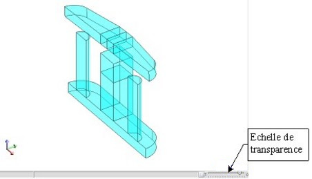

Transparence de la vue
La vue graphique du dispositif peut être affichée avec les faces et volumes plus ou moins transparents . Cette fonctionnalité permet de régler le degré de transparence des faces et des volumes. Elle donne ainsi la possibilité de visualiser l'intérieur de la géométrie, sans être obligé de rendre invisible ces faces et ces volumes.
Echelle de transparence
Le degré de la transparence des faces et des volumes peut être réglé à l'aide d'une échelle de transparence située en bas à droite de la zone graphique.
| Echelle de transparence | Vue graphique du dispositif |
| valeur minimale (T) | faces et volumes transparents |
| valeur maximale (0) | faces et volumes opaques |
| valeur intermédiaire (par défaut) | faces et volumes plus ou moins transparents |
