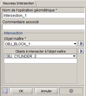

| Boite de dialogue | Illustration |

Création d'une intersection d'objets
La procédure de création d'une intersection d'objets est présentée dans le tableau ci-dessous.
| Phase | Description |
| 1 | Choix du repère de création |
| 2 | Ouverture de la boite de dialogue Intersection |
| 3 | Choix du nom de l'opération géométrique résultante (par défaut : INTERSECTION_1) |
| 4 | Choix de l'objet maître |
| 5 | Choix des objets en intersection avec l'objet maître |
| 6 | Validation en cliquant sur OK |
| → | Une opération géométrique INTERSECTION_1 est créée |
