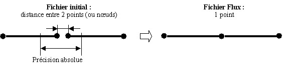

Précision
La précision absolue définit la distance minimale entre deux points pour la géométrie (ou entre deux nœuds pour le maillage) à partir de laquelle deux points (ou deux nœuds) dans le fichier initial sont confondus pour former un seul point dans le projet Flux.
La précision absolue est :
- soit donnée par l'utilisateur
- soit calculée automatiquement par Flux (précision automatique)
