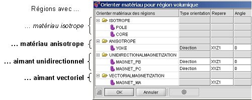

Boîte : Orienter matériau
La boîte de dialogue associée à la commande Orienter matériau pour région volumique (pour le 3D) est présentée dans la figure ci-dessous :
Orienter matériau …
