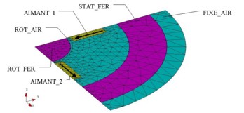

Un exemple de rotor découpé en tranches est représenté sur la figure ci-dessous :
