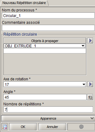

L'opération Répétition circulaire d'objets est décrite par :
- Un repère de création des points (repère actif dans la liste déroulante disponible dans la vue graphique)
- Une liste d'objets à répéter
- Un axe de rotation (une ligne existante, ou une ligne de référence)
- L'angle de répétition
- Le nombre de répétitions
- L'apparence des objets résultants (couleur et visibilité)

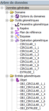

La création d'une opération de Répétition circulaire donne comme résultat :
- Une opération géométrique CIRCULAR_1.
- Autant d'opérations géométriques que d'objets répétés CIRCULAR_1_1, CIRCULAR_1_2… (permet d'isoler chaque objet dupliqué et de les utiliser indépendamment par la suite).
- Autant d'objet que de nombre de répétition demandée OBJ_CIRCULAR_1_1, OBJ_CIRCULAR_1_2, …
- L'ajout de l'opération géométrique CIRCULAR_1 dans la liste des opérations géométriques de chacun des objets d'origine
- L'ajout des opérations géométriques CIRCULAR_1_1, CIRCULAR_1_2… dans chacun des objets résultants de la répétition (OBJ_CIRCULAR_1_1, OBJ_CIRCULAR_1_2, …)

Création d'une répétition circulaire
La procédure de création d'une répétition circulaire d'objets est présentée dans le tableau ci-dessous.
| Phase | Description |
| 1 | Choix du repère de création |
| 2 | Ouverture de la boite de dialogue Répétition circulaire |
| 3 | Choix du nom de l'opération géométrique résultante (par défaut : CIRCULAR_1) |
| 4 | Choix des objets à répéter |
| 5 | Choix de l'axe de rotation de la répétition |
| 6 | Saisie de l'angle de répétition |
| 7 | Saisie du nombre de répétition |
| 8 | Validation en cliquant sur OK |

A travers un exemple, voici les opérations géométriques et objets qui sont créés lors d'une opération de répétition circulaire d'objets.
Exemple étudié : répétition d'une encoche (nombre de répétition = 7, angle de répétition = 45°)
| Avant répétition | Après répétition | |
| Arbre des données |   |   |
| Les objets |   |   |
| Les opérations géométriques | 1 opération géométrique :
 | 8 nouvelles opérations géométriques :
| Arbre de construction de l'objet d'origine (encoche) |   |   |
| Arbres de construction des objets résultants | _ |   |
| _ | ... ... ... | |
| _ |  |
