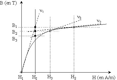

Méthode de NR : approche graphique (1)
La méthode de Newton-Raphson est également dénommée méthode de la tangente. Elle est présentée à travers une « approche graphique », sur un exemple, dans la figure ci-dessous.

Hypothèses :
On peut dire que résoudre l'équation 2 est équivalent à trouver B pour H = Hs sur la caractéristique B(H). Hs est le champ dû au courant source Js.
Approche graphique de la méthode :
On choisit « arbitrairement » une première valeur de B (le zéro par exemple) et on remplace la courbe par sa tangente, on calcule alors facilement (avec l'équation de la droite) une seconde valeur de B. En réitérant la méthode, on s'approche alors de la valeur de B recherchée.
               1ère itération (à l'origine) : B = 0 tangente de pente ν1 calcul de la valeur de B associée à la tangente (B tel que H = Hs) ⇒ B1
               2nde itération : B = B1 tangente de pente ν2 calcul de la valeur de B associée à la tangente (B tel que H = Hs) ⇒ B2
               3ème itération : B = B2 tangente de pente ν3 calcul de la valeur de B associée à la tangente (B tel que H = Hs) ⇒ B3 …
