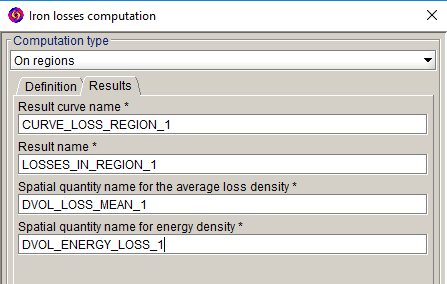

Le calcul de pertes fer sur régions donne en sortie les résultats suivants
Courbe
La courbe dénommée "CURVE_LOSS_REGION_i" est visualisée automatiquement et stockée dans l’arbre dans la zone .
Elle représente les pertes instantanées sur la /les régions en fonction du temps.
Résultat
L’ensemble des résultats est affiché automatiquement et se trouve dans l’arbre des données dans la zone .
- Les pertes moyennes sur une période sur la / les régions (en W)
- L'énergie de pertes fer sur la / les régions (en J)
- Erreur sur la périodicité (en %)
Grandeurs spatiales
Les grandeurs spatiales, dénommées "DVOL_ENERGY_LOSS_i" et "DVOL_LOSS_MEAN_ i" sont stockées dans l’arbre des données dans la zone
- La densité de pertes moyenne "DVOL_LOSS_MEAN_i"
- La densité d’énergie de pertes "DVOL_ENERGY_LOSS_i"
