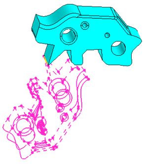

| Boite de dialogue | Illustration |
Repère actif
Le repère pris en compte à la création (ou à la modification) d'une rotation est le repère actif que l'utilisateur peut choisir graphiquement (liste déroulante en bas à gauche du graphique).
Résultat
La création d'une opération de Rotation d'objet donne comme résultat :
- Une opération géométrique ROTATE_1.
- L'ajout de cette opération géométrique dans la liste des opérations géométriques de chacun des objets impactés.

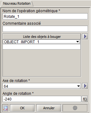

Création d'une rotation d'objets
La procédure de création d'une rotation d'objets est présentée dans le tableau ci-dessous.
| Phase | Description |
| 1 | Choix du repère de création |
| 2 | Ouverture de la boite de dialogue Rotation |
| 3 | Choix du nom de l'opération géométrique résultante (par défaut : ROTATE_1) |
| 4 | Choix des objets à faire pivoter |
| 5 | Choix de l'axe de rotation |
| 6 | Saisi de l'angle de rotation |
| 7 | Validation en cliquant sur OK |
| → | Une opération géométrique ROTATE_1 est créée |
Limitation
En édition de l'opération géométrique, la liste d'objets sur lesquels la rotation est à appliquer n'est pas modifiable.
Seuls l'axe et l'angle de rotation sont modifiables.
