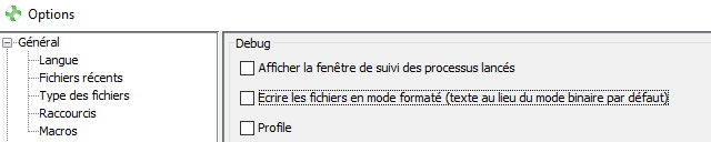

| 1 | Cliquer sur   |
| 2 | Cliquer sur Debug et ne pas cocher la case Ecrire les fichiers en mode formaté:
| 3 | Cliquer sur OK |
| 4 | Ouvrir un projet (ou cliquer sur Démarrer un nouveau projet) et le sauvegarder |
|   | Le projet .FLU est sauvegardé en binaire Voici un exemple :

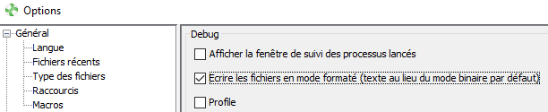

| 1 | Cliquer sur   |
| 2 | Cliquer sur Debug et cocher la case Ecrire les fichiers en mode formaté:

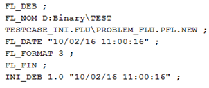

|   | Le projet .FLU est sauvegardé en mode formaté Voici un exemple :
