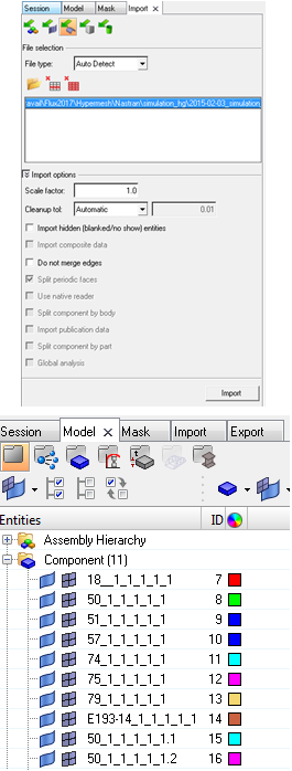

| 3 | Importer la CAO de la géométrie
                            → Suite à l'import, les différents composants sont visibles dans l'onglet « Model ». Il est alors possible de gérer la visibilité de chaque composant (géométrie et maillage) |   |

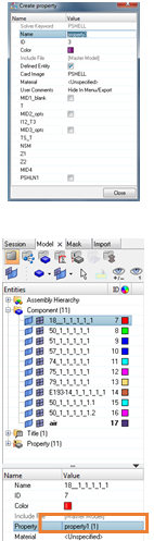

| 9 | Créer les propriétés et les affecter à chaque composant:
 → Cette opération permet d'identifier les volumes à l'import dans Flux |   |

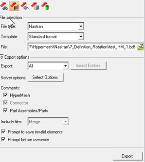

| 10 | Exporter le maillage sous forme de fichier Nastran (.bdf…) ou OptiStruct (.fem):
