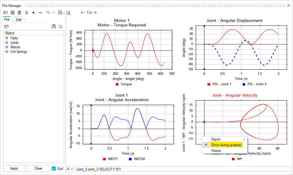

プロットマネージャー
プロットマネージャーを使用して、モーション結果データを参照してプロットし、クロスプロット(データ対データ)を作成し、ページを別々のレイアウトで定義し、定義したプロットをテンプレートとして保存して再利用します。
モーションアニメーションツールバーのプロットマネージャーアイコンをクリックすると、プロットマネージャーにアクセスできます。
プロットマネージャーウィンドウはドッキングが可能なウィンドウで、プロットタブと編集タブの両方で結果の検索とフィルタリングを行えます。固有のフィーチャーには以下があります。
プロッティング
プロットタブを使用して、プロットに表示するモーション解析結果を選択します。
  • デフォルトのサーフモードでプロットをすばやく生成します。サーフィンでは、結果をすばやく参照できます。あるいは、サーフィンをオフにし、適用ボタンを使用して固有の成分をプロットすることもできます。
  • 適用をクリックして、カーブをプロットにコミットします。Y軸で必ず同じタイプのデータを選択します。凡例ラベルの横にアスタリスクが表示されている場合、結果はプロットにコミットされていません。
  • クリアボタンをクリックして、プロットからすべての結果を削除します。
  • また、プロットマネージャでは、.csvファイルからデータを読み込み、モーション解析結果と並べてプロットすることもできます。テストデータと結果を比較したり、別のモデルや解析の結果を重ね合わせたりするのに便利です。この機能を使用するには、プロットタブの下にあるフォルダアイコンをクリックしてデータを読み込み、プロットブラウザツリーでCSVファイルコンテナからデータチャンネルをプロットします。

ページの作成
プロットマネージャーの上部にあるアイコンを使用して、プロットテンプレートとページを管理します。可能な方法:
  • プロット をテンプレートとしてインポートして保存する。
  • すべてのページ を削除し、ブランクページ1つに戻す。
  • 保存済み テンプレートを読み込む。
  • プロットページの作成と削除を行う。
  • 最後の操作を元に戻す(Ctrl + Z)またはやり直す(Ctrl + Y
  • ページ上のプロット のレイアウトを変更する。
  • アクティブなプロット でX軸とY軸を入れ替える。
  • 矢印ボタン を使用してページをステップ再生する。
現在アクティブなプロットは赤いタイトルで表示されます。

ライブプロット
モーション結果のプロットは、解析中にライブで更新され、モデルブラウザでエンティティをクリックしたときに、またはグラフィックスウィンドウでエンティティが選択されたときに表示されます。
プロットマネージャーを使用してプロットを作成またはオーサリングする場合、解析中に表示オプションを使用して、モーション解析中にライブで表示することができます。また、X軸が時間ではないクロスプロットでも機能します。
ライブプロットは、プロットを手動で閉じるまで、実行中に表示されたままになります。

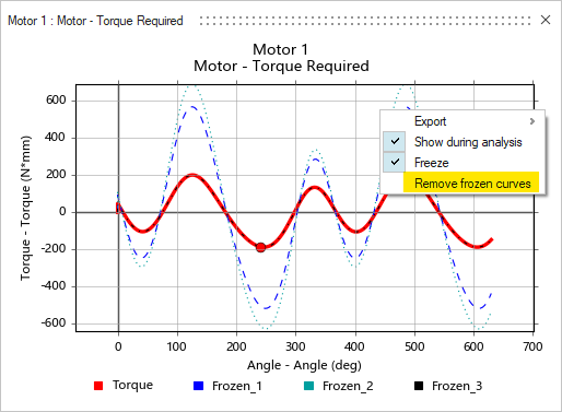

オーバーレイプロッティングのフリーズ
プロットをフリーズすることで、プロットマネージャーで右クリックのコンテキストメニューを使用して、異なる実行間の結果比較を行うことができます。
オーサリングされたプロットでフリーズオプションを有効にすると、次の実行後に、新たにプロットされたカーブのコピーがモーション解析の終了時に自動的に生成されます。このフリーズされたカーブのコピーは、その後の各解析中もプロット上に残り、モーションの実行を比較することができます。
この機能は、持続的なライブプロットを作成する解析中に表示オプションと組み合わせて使用すると最も効果的です。これにより、各モーション解析後にプロットマネージャーを起動しなくても、以前の実行で得られたフリーズ曲線との変更点を比較することができます。
フリーズしたカーブを削除するオプションは、フリーズしたカーブを一度にすべて削除するのに便利な方法で、モーション結果をレビューする際にライブプロットのコンテキストメニューから使用できます。
