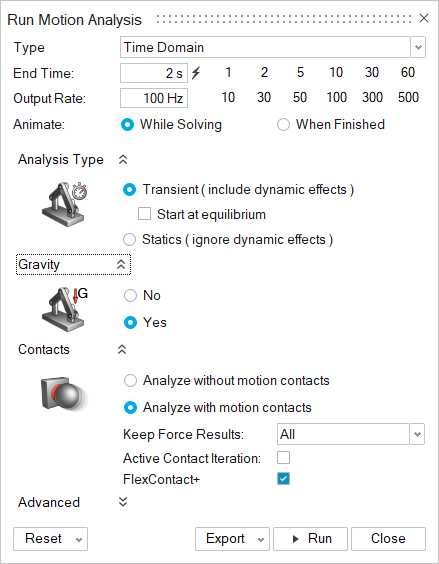

標準設定
モーション解析の実行ウィンドウのオプションを使用して、モーション解析を定義します。
図 1. モーション解析の実行
タイプ
時間領域を選択して時間に関するモーション解析を実行するか、固有値解析を選択して固有モード解析を実行します。
終了時間
終了時間は、モーションシミュレーションを実行する時間の長さを示します。Ctrlキーを押しながら終了時間計算ボタンをクリックすると、さらに10%の時間が追加されます。これは、プロファイル終了後のモデルの動作を確認するのに便利です。
出力レート
出力レートは、結果出力のフレーム数を制御します。数字が大きいほど、滑らかに連続する結果を得られますが、アニメーションはゆっくりになります。
アニメーション
このオプションは解析中にモデルがアニメーションを行うかどうかをコントロールします。終了時を選択すると、実行完了までの時間が短くなります。実行が正常に完了しても、スペースバーを押すか、アニメーションツールバーで再生ボタンをクリックすると、アニメーションを再生できます。
解析タイプ(時間領域でのみ表示)
モーション解析は、非定常、静的、またはその両方のいずれかです。
  • 非定常解析は、時間依存のモーションシミュレーションに動的効果を考慮するために使用します。まず平衡解から開始するには、釣り合い状態からスタートを有効にします。
  • 静的解析は、メカニズムの静的平衡点位置の判別に使用します。この分析タイプではすべての速度および減衰条件は無視されます。そのため、動的効果を考慮せずに、荷重を分析するのに役立ちます。
動作点(固有値解析でのみ表示)
動作点は、固有値解析を実行するシステムの位置と向きです。詳細については、固有値解析設定を参照してください。
重力
この設定は、モーション解析に重力を考慮または除外するために使用します。重力を考慮するには、重力ツールを使用して、まず、重力加速度を適用する必要があります。
接触
  • モーション接触なしで解析:このオプションは、モーション解析からモーション接触を削除するために使用します。
  • モーション接触で解析:このオプションは、モーション解析からモーション接触を追加するために使用します。
  • 接触力結果保存は、モーション解析後にモデルに格納される接触力の数を制御するグローバル設定です。すべて領域のみ、またはなしを選択します。
    領域のみオプションは、フォースエクスプローラの合計の力の領域位置設定に対応します。領域のみまたはなしを選択した場合は、フォースエクスプローラを使用してモーション結果のアニメーション表示をするときに、特定の接触に対して指定したコンテンツのレベルのみが表示されます。例えば、領域のみを選択した場合、個々の(合計されていない)荷重ベクトルは表示されません。同様に、なしを選択した場合、接触による荷重ベクトルは表示されません。
    注: 接触力結果保存のグローバル設定を上書きしてモーション接触を個別に処理する場合はプロパティエディターから実行できます。

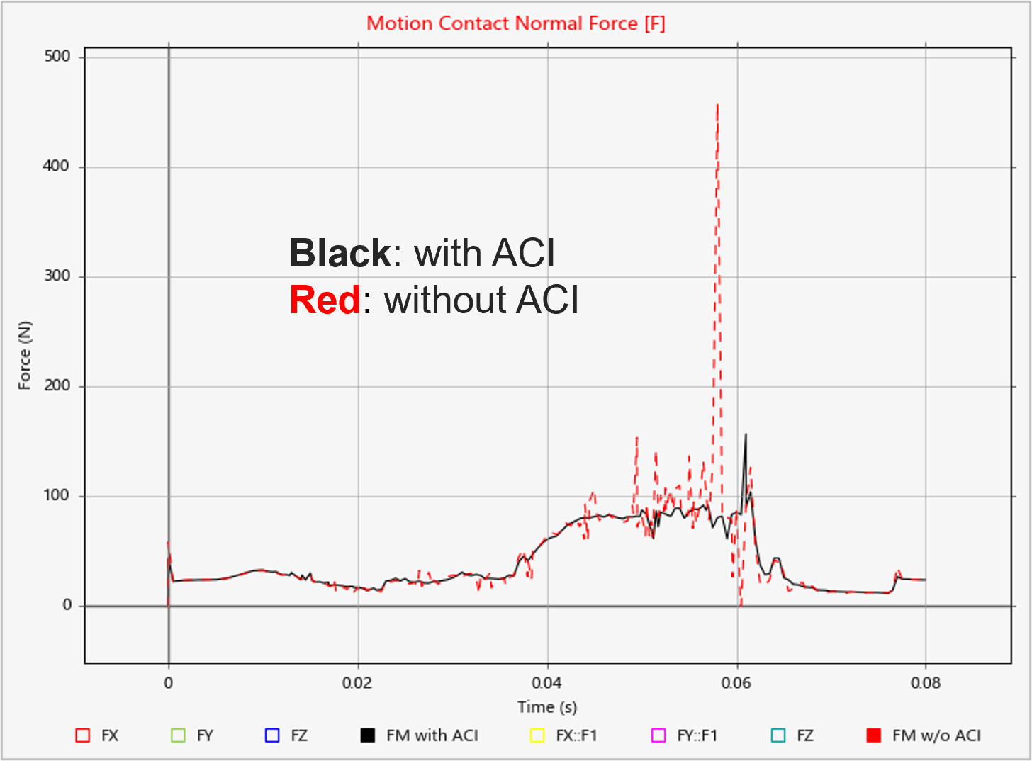

  • ACI(Active Contact Iteration):パート間の接触を伴う特定のモデルでは、解の偏導関数のマトリックス(ヤコビアンマトリックス)の更新頻度に荷重の結果の品質が依存することがあります。タイムステップが大きいモデルや、接触減衰に対して接触剛性が高いモデルでは、接触荷重にノイズが生じることがあります。
    ACIをオンにすると、出力ステップごとにヤコビアンマトリックスが更新されるため、解がよりスムーズな結果に収束するようになります。ACIは、接触イベントの解にさらなる改良を加え、接触荷重によるノイズを低減し、全体としてより正確な荷重の結果を提供するのに役立ちます。
    アプリケーションのタイプによって、ACIは速度または精度、あるいはその両方を向上させることができます。特定の接触モデルでは、より正確な結果が得られ、実行時間が短縮される可能性があります。ただし、モデルによっては、ACIを使用するとシミュレーション時間が多少長めになる場合があります。
    デフォルトでは、ACIはバージョン2022以降で作成されたモデルではオンになり、バージョン2022以前に作成されたモデルではオフになります。
  • FlexContact+:モーション接触に弾性体を使用する場合、より包括的で予測的な解析を行うことで、接触インターフェースの応力やひずみが考慮されます。剛体/弾性体パートおよび弾性体/弾性体パート間の接触をモデル化できます。

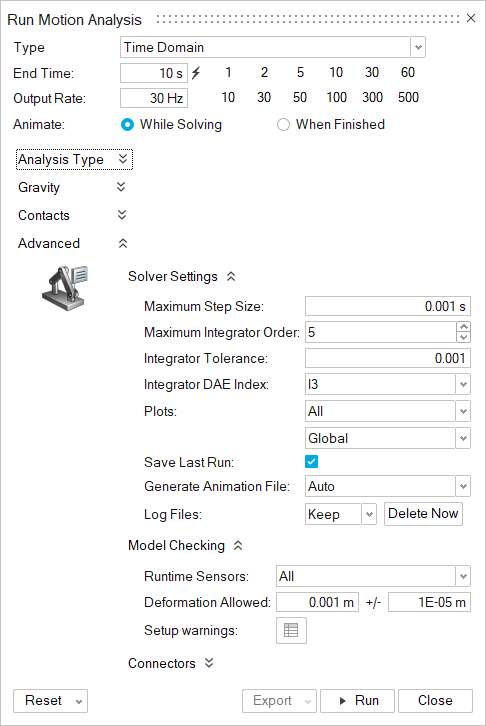

アドバンスト設定
ソルバー設定、モデルチェック、およびプロッティングに関する詳細オプションを表示するには、アドバンストの横にあるシェブロン をクリックします。
図 2. アドバンスト設定
ソルバー設定
最大ステップサイズ
積分に許容される最大ステップサイズ。
積分器の最大次数
これは積分器が取り得る最大次数です。デフォルト値は5です。次数が高くなるほど精度は上がりますが、安定性は下がります。アプリケーションによっては、断続的な接触など、デフォルト値をオーバーライドして小さい値(2または1)に設定してください。
積分トレランス
この許容値は、積分ステップあたりの最大絶対誤差を表します。
DAE指数
これはソルバーの微分方程式および代数方程式(DAE)の指数です。オプションはI3(デフォルト)またはSI1です。SI1を選択すると、指定した積分トレランスの精度が向上することがありますが、実行時間が長くなることもあります。
プロット
作成するプロットのオプション(すべて、Exclude for parts、なし)および使用する参照フレームのオプション(グローバル、ローカル)があります。
最後の実行を保存
このオプションをオフにすると、モデルの保存時にモーション結果が含まれないため、.stmodファイルのサイズが小さくなります。
アニメーションファイルを作成
アニメーションファイルを生成する際に、すべてのデータを含む接触データを除く、またはなしを選択できます。MotionSolveは、有効にすると、モーション解析が正常に実行された最後に、run.h3dファイルを実行履歴フォルダに書き込みます。このファイルは、HyperWorksで(HyperViewを介して)、またはスタンドアロンHyperView Playerを使用して、アニメーションの再生に使用できます。接触データを除く設定は、モデルにモーション接触がある場合にH3Dファイルの全体サイズを小さくするのに役立ちます。デフォルト設定(なし)は、モーション解析で.h3dファイルが書き込まれないようにします。
ログファイル
モーション関連のソルバーファイルを実行後も残すには、残すを選択します。実行後にファイルを自動的に削除するには、破棄するを選択します。必要に応じてログファイルを削除するには、今すぐ削除ボタンをクリックします。
モデルチェック
センサー
有効にするモデリングチェックセンサー(すべて、ジョイント変形を除外、なし)のオプションがあります。
許容変形
ジョイントの許容変形 + または - 許容値を指定します。デフォルト値は1 mmです。
