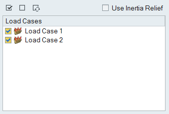

  4. 複数の荷重ケースが作成されている場合は、荷重ケースの横にある ボタンをクリックしてから、解析する各荷重ケースの横のチェックボックスを選択します。荷重ケースごとに異なる結果が生成されます。

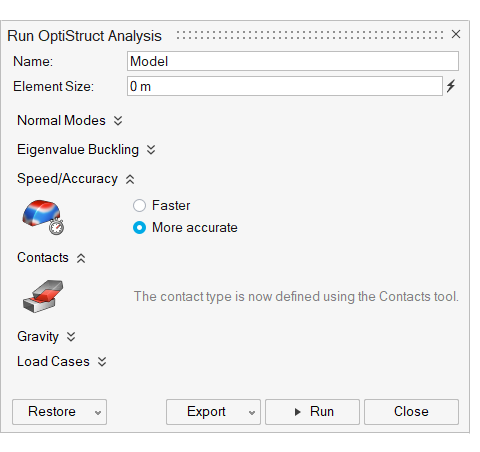

実行オプション:SimSolidとOptiStruct
解析の実行ウィンドウのオプションを使用して、解析を定義します。オプションは、SimSolidソルバーが選択されているか、OptiStructソルバーが選択されているかどうかによって異なります。

要素サイズ(OptiStruct)
要素サイズは最適化結果の品質に影響します。一般に要素サイズが小さいほど、結果は正確になりますが、実行速度は低下します。
注: 全体的なパフォーマンスを向上させるために、CADファイルのインポート時にメッシュサイズが計算されず、自動と表示されます。 アイコンをクリックして要素サイズを表示します。
要素サイズはCAD上の最小フィーチャーから計算されます。CADをクリーンアップしてフィーチャー数を少なくするとジョブの実行速度が上がります。

スピード / 精度(OptiStruct)
応力があまり気にならない場合や、モデルをテストして荷重と支持の運動学が正しいことを確認する場合は、速いを選択します。より正確な結果が必要な場合は、精密を選択して解析を再実行し、より正確な応力と変位の結果を得ることができます。この場合、実行時間も長くなります。

荷重ケース
荷重ケースは、モデルに対して同時に作用する荷重とサポートのセットです。モデルブラウザまたはコンテキストメニューを使用して、荷重とサポートを特定の荷重ケースに割り当てることができます。続いて、解析実行時に、解析の実行ウィンドウで組み込む荷重ケースを選択できます。
