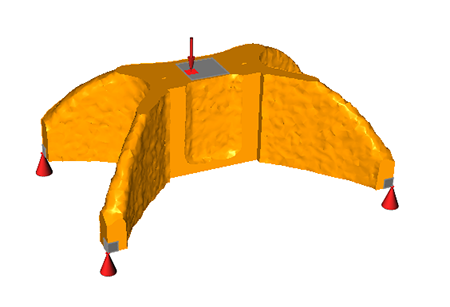

図 1. 設計領域

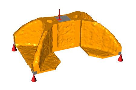

図 2. 一方向型抜き方向を適用した最適化形状
図 3. 一方向型抜き方向に穴なしオプションを追加した最適化形状
