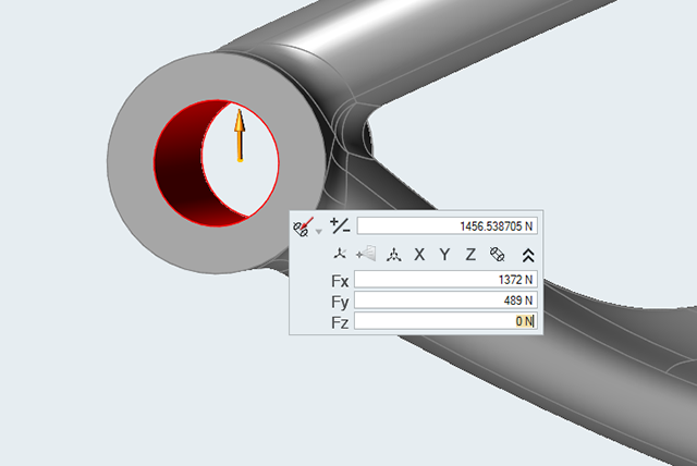

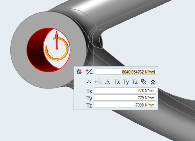

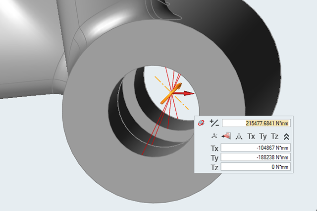

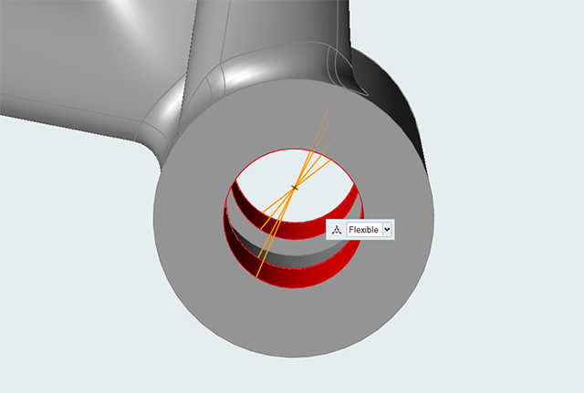

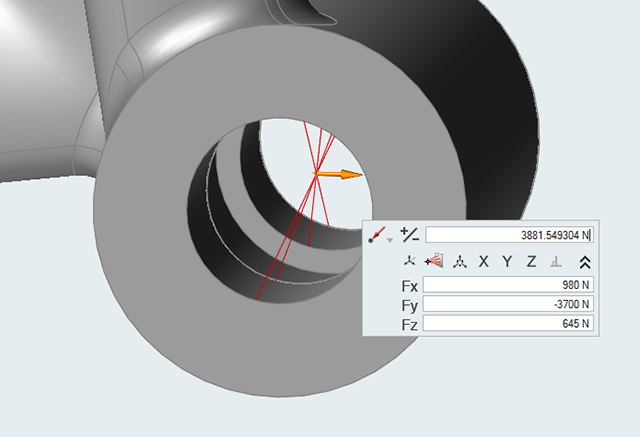

- 成分荷重モードを使用して荷重とモーメントを適用する

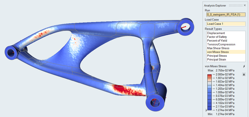

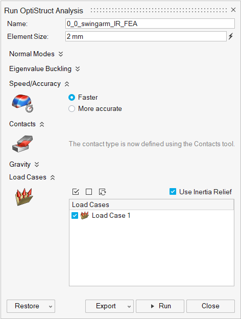

- 慣性リリーフを使用した解析の実行

- 慣性リリーフ法を使用
| 位置 | Shock | Pivot | Axle | |
| 荷重 | Fx N | -2352 | 980 | 1372 |
| Fy N | 3211 | -3700 | 489 | |
| Fz N | -635 | 645 | 0 | |
| モーメント | Mx N*mm | 0 | -104867 | -278 |
| Mx N*mm | 0 | -188238 | 779 | |
| Mx N*mm | 0 | 0 | -7998 |

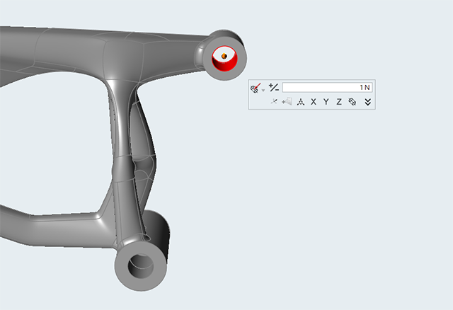

シェブロンアイコンをクリックして拡張表示します。
をクリックし、解析の実行ウィンドウを開きます。
