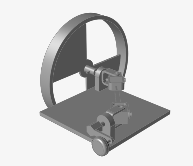

CADモデルを開く
- F7キーを押してデモブラウザを開きます。
Motionフォルダ内のM10_DoubleUnivJoint.x_tファイルをダブルクリックしてモデリングウィンドウにロードします。
- 表示されていない場合は、F2を押してモデルブラウザを開きます。
- 単位系がMKSに設定されていることを確認します

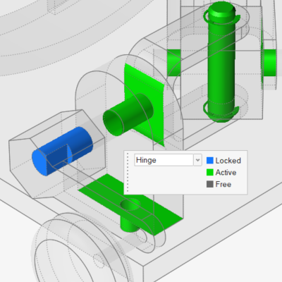

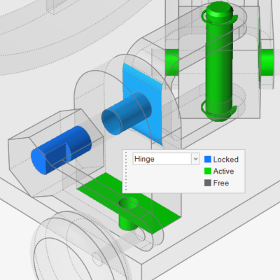

ジョイントツールを選択します。
ガイドバーがデフォルトの設定(すべて、自動)で表示されます。
ガイドバーの
ボタンをクリックします。
ジョイントは、ジョイント状態を示す色でモデル内の隣接パートに作成されます。
マウント1にある青いヒンジジョイント6と入力クランク近くのYokeパート結合を選択します。
マイクロダイアログで、ジョイントの状態をロックからアクティブに変更します。
このように変更すると、Yokeシャフトはマウント上のその嵌合穴でスピンすることができます。
マウント2にある青いヒンジジョイント12と出力ホイール近くのYokeパート結合を選択します。
もう一度、ジョイントの状態をロックからアクティブに変更します。
Output WheelとOutput Capの間のパート結合にある緑色の平面ジョイント10をクリックします。
今度は、ジョイントの状態をアクティブからロックに変更します。
- チェックマークを右クリックして、マウスで移動して終了するか、または右ダブルクリックします。

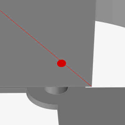

最初の結合では、マウント1パートの円形表面にある中心スナップポイントをクリックします。
選択したフィーチャーは赤色に変わります。これはシャフト結合ポイントです。
Baseパートをクリックします。
これは、モーターのbase結合です。モーターが表示され、マイクロダイアログにスピードモーターのデフォルト設定が表示されます。

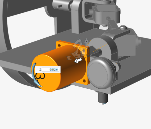

モーターツールはアクティブのまま、ハンドルパートのフェイスにある中心スナップポイントをクリックします。
マウント1パートをクリックして、モーターを作成します。
マイクロダイアログで、モータータイプがスピードに設定されていることを確認します。
マイクロダイアログでプロファイルがステップに設定されていることを確認します。
マイクロダイアログでシェブロンをクリックして、詳細モーターオプションを開きます。
アイコンをクリックして、ツール移動を開きます。
モーターをハンドルから離して、Z方向(グローバル-X方向)にオフセットします。

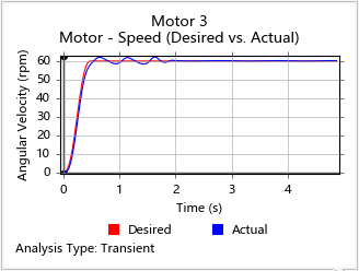

- 大きなスピードモーター、モーター3を選択して、結果をプロットします。
プロットを右クリックして、スピード(目標と計算結果)を選択します。
コントローラは目的のスピードを完全には満たせないため、多少の振動があることに注意してください。

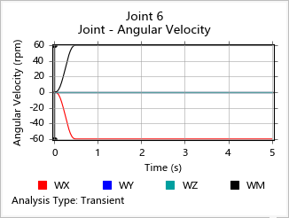

モーション解析アイコンにあるモーション結果のレビューツールを選択します。
F2ボタンを押してモデルブラウザを開き、Joint 6 @ Crankを選択します。
表示されるプロットを右クリックして、角速度をクリックします。
入力シャフト速度の曲線が滑らかであることに注意してください。
モデルブラウザでJoint 12 @ Flywheelを選択し、プロットを表示します。
出力シャフト速度の曲線は、マウント2に角度5度が付与されているため、予想どおり、振動があることに注意してください。
