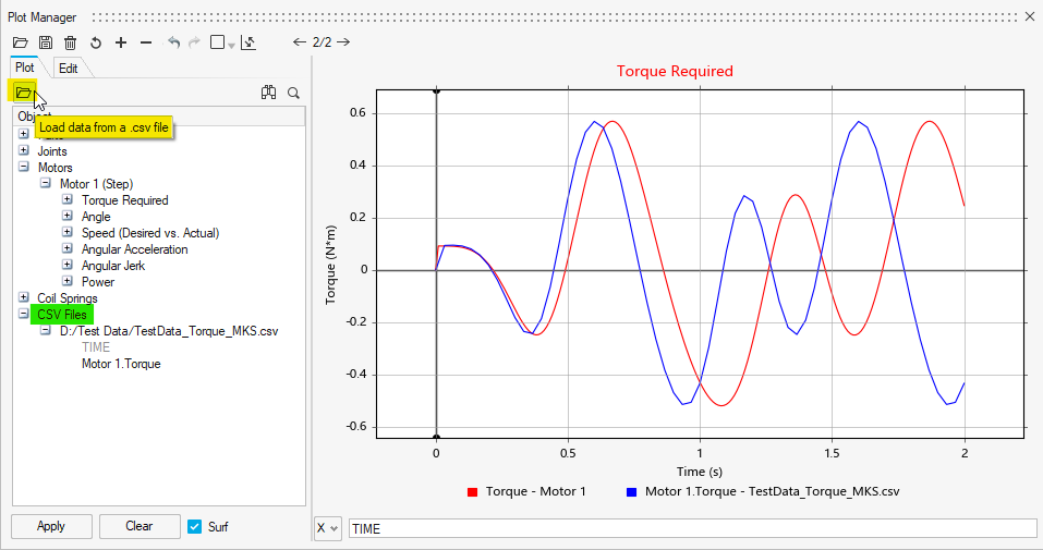

  • 또한, 플롯 관리자를 사용하여 .csv 파일로부터 서 데이터를 로드한 다음, 모션 해석 결과와 함께 플롯할 수 있습니다. 이것은 결과를 테스트 데이터와 비교하거나 다른 모델 또는 해석의 결과를 오버레이할 때 유용합니다. 이 기능을 사용하려면 Plot(플롯) 탭에 있는 폴더 아이콘을 클릭하여 데이터를 로드한 다음, 플롯 브라우저 트리에 있는 CSV 파일 데이터 채널을 플롯하십시오.
  • .csv 데이터를 가져올 때, 다음과 같이 열 제목에 단위를 지정합니다.

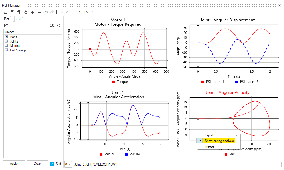

플롯 관리자를 사용하여 플롯을 생성하거나 작성하는 경우 분석 중 보이기 옵션을 사용해서 모션 해석 중에 실시간으로 표시할 수 있습니다. 이것은 x 축이 시간이 아닌 교차 플롯에서도 작동합니다.
라이브 플롯은 플롯을 수동으로 닫을 때까지 실행 중간에 계속 표시됩니다.

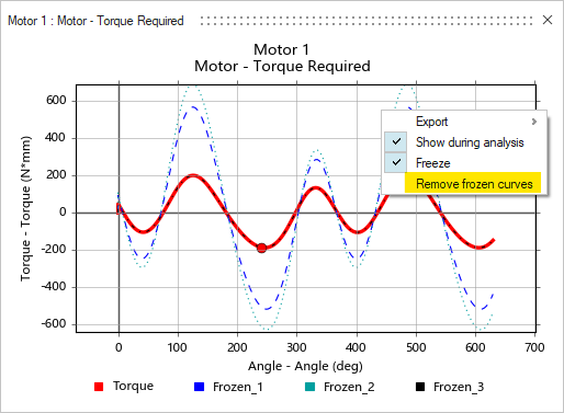

플롯 관리자에서 마우스 오른쪽 버튼을 클릭하여 컨텍스트 메뉴를 사용하여 다른 실행 중간에 결과를 비교할 수 있도록 플롯을 고정할 수 있습니다.
작성된 플롯에서 고정 옵션을 활성화하면 다음 실행 후 모션 해석이 끝날 때 새로 플롯된 곡선의 사본이 자동으로 생성되도록 지정합니다. 이렇게 고정된 곡선 사본은 이후의 각 해석 중에 플롯에서 유지되어 모션 실행을 비교할 수 있도록 해줍니다.
이 기능은 지속적인 라이브 플롯을 생성하는 분석 중 보이기 옵션과 함께 사용될 때 가장 좋습니다. 각 모션 해석 후 플롯 관리자를 호출할 필요 없이 변경 사항을 이전 실행의 고정 곡선과 비교할 수 있습니다.
고정된 곡선 제거 옵션은 고정된 모든 곡선을 한 번에 삭제하는 편리한 방법이며, 모션 결과를 검토할 때 라이브 플롯의 컨텍스트 메뉴에서 사용 가능합니다.
