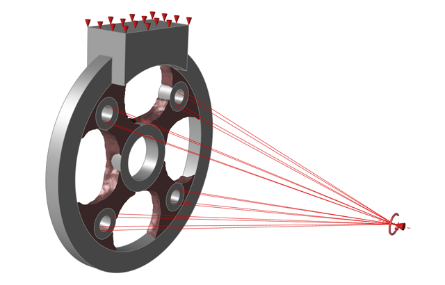

원거리에 지지부 배치
지지부를 모델에서 멀리 이동해서 원거리에 지지부를 만들 수 있습니다.
  1. 지지부를 두 번 클릭하면 편집 모드로 들어갑니다.
  2. 마이크로 대화 상자에서 이동 도구를 사용해서 지지부를 평행 이동합니다.
    지지부가 멀리 이동하면, 연결이 자동으로 생성됩니다.
