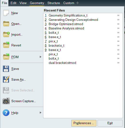

  3. 파일 메뉴를 선택하고 환경설정 버튼을 클릭해서 환경설정을 엽니다.
  4. 범주에서 Inspire: 실행 옵션을 선택하고 모델 디렉토리에서 실행을 활성화한 다음, 확인을 클릭합니다.

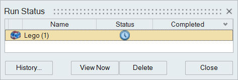

    실행 상태 창의 상태 아이콘은 Inspire가 실행 파일이 원격 서버에 수동으로 복사되기를 기다리고 있음을 나타냅니다.

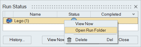

  6. 실행 이름을 마우스 오른쪽 버튼으로 클릭하고 실행 폴더 열기를 선택합니다.
  7. 실행 파일을 복사하여 원격 작업 서버 대기열에 수동으로 제출합니다.
