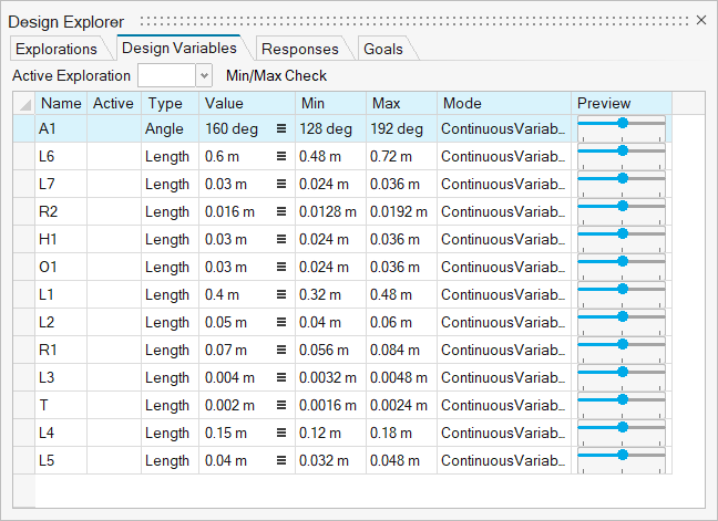

변수 관리자의 모든 변수는 변수 관리자의 다른 변수에 연결된 경우를 제외하고는 자동으로 디자인 변수 관리자에 추가됩니다. 디자인 변수 관리자에서 명목값, 학습할 변수 범위의 최소값 및 최대값, 모드(연속 또는 불연속)를 설정할 수 있습니다.
  1. 디자인 탐색기 리본에서 디자인 변수 도구를 선택합니다.
    이제 디자인 탐색기 워크플로우의 디자인 변수 단계에 있습니다.
  2. 다음을 수행할 수 있습니다.
    작업 실행
    모든 활성 변수에 대해 디자인 변수 경계 검사기를 엽니다. 최소/최대 확인 버튼을 클릭합니다.
    그런 다음, 각 행에서 확인 버튼을 클릭하여 최소 및 최대 조합으로 유효한 모델이 생성되는지 확인합니다.
    변수 이름 바꾸기 관련 이름 필드를 선택하고 새 이름을 입력합니다.
    변수 활성화/비활성화 활성 열에서 해당 필드를 클릭하여 변수를 켜거나 끕니다.
    변수 값 수정 관련 필드를 선택하고 새 값을 입력합니다. 또는 추가 옵션을 보려면 을 클릭합니다.

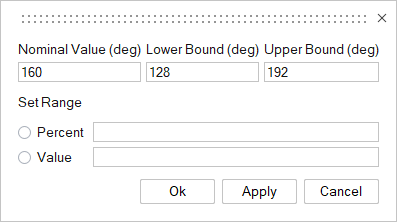

    • 연속 변수의 경우 다음 값을 수정할 수 있습니다.
      • 명목 값: 변수의 기본값. 최적화 탐색의 초기 값으로도 사용됩니다.
      • 하부 경계: 학습할 변수 범위의 최소값입니다.
      • 상부 경계: 학습할 변수 범위의 최대값입니다.
      • 범위 설정: 퍼센트또는 차이로서 연속 변수에 대한 공칭 값의 상한값과 하한값 차이를 기준으로 최소값과 최대값 사이의 범위를 설정합니다. 기본적으로 범위는 공칭 값의 +/- 10%입니다.

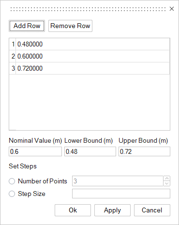

      이산 변수의 경우 다음 값을 수정할 수 있습니다.
      • 단계 설정: 점 개수 또는 단계 크기에 따라 최소값과 최대값 사이의 단계 수를 설정합니다.
    학습할 변수 범위의 최소값과 최대값을 정의합니다. 관련 최소 또는 최대 필드를 선택하고 학습할 변수 범위의 최소 또는 최대 값을 입력합니다.
    변수 모드 변경 관련 모드 필드에서 연속 변수 또는 이산 변수를 선택합니다.
    변수 미리보기 미리보기 슬라이더를 왼쪽과 오른쪽으로 끌어 놓아 변경 사항을 시각화합니다.
