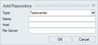

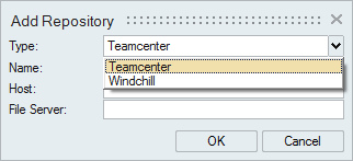

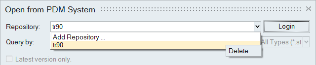

저장소 추가
PDM 시스템에서 파일을 관리하기 위한 저장소를 추가합니다.
먼저, 다음 작업을 수행해야 합니다.
- Inspire를 PDM 시스템과 통합합니다.
- 네트워크 관리자가 제공할 수 있는 저장소 이름, 호스트 및 파일 서버를 받습니다.
저장소 삭제
더 이상 필요 없는 저장소를 삭제합니다.

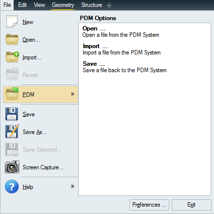

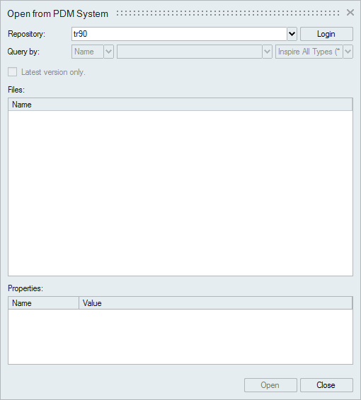

PDM 시스템에서 파일 열기
PDM 시스템에서 모델을 열거나, PDM 시스템에서 저장된 모델을 가져와서 현재 모델과 병합합니다.
- 저장소를 추가합니다.
- PDM 시스템에 로그인합니다.

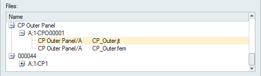

- [PDM 시스템에서 열기]에서 업데이트 된 파트 확인을 선택하여 쿼리 결과를 자동으로 새로 고칩니다. 오래된 파트는 파일 목록에 빨간색으로 표시됩니다. 에서 [시간] 설정을 사용하여 업데이트 확인 빈도를 조정할 수 있습니다.
- 드롭 다운 목록에서 이전에 검색한 파트, 이름 또는 ID를 선택할 수 있습니다.
- Teamcenter에서, 파일의 개정판은 상위 노드 아래에 하위 노드로 표시됩니다. Windchill에서, 상위 노드는 컨테이너입니다. 실제 파일과 파일의 모든 개정판이 컨테이너 노드 아래에 나열됩니다.

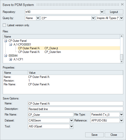

PDM 시스템에 파일 저장
PDM 시스템에 파일을 저장합니다.
- 저장소를 추가합니다.
- PDM 시스템에 로그인합니다.
