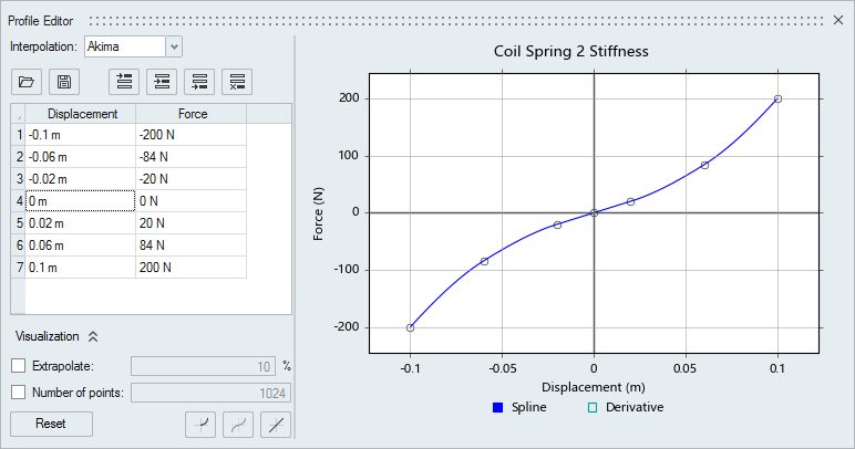

非线性弹簧阻尼器
输入弹簧阻尼器的非线性刚度和阻尼整数值,以进行运动分析。
- 有时更容易的方法是:删除左侧数据,处理右侧数据,然后使用反映到左侧按钮来反映数据。
 - 点击替换为线性等效按钮将使用“刚度”值(在小对话框中显示为灰色),并在“轮廓编辑器”的图形区域中将其显示为可编辑的曲线。
 - 图例中的微分按钮对 Akima 和三次插值方法很有用,因为它可以帮助您将数据中的不连续性可视化。添加更多的点有助于使轮廓平滑化。
 - 提供信号到概况选项可用于运动中的弹簧阻尼器,但默认为禁用。可以在“属性编辑器”中找到该选项,启用后,运动导出操作将在 .mdl 文件中包括必要的概况信号,以用于 MotionView、MotionSolve 和 Altair Activate。
 - 查看轮廓编辑器,获取有关按钮和可视化选项的说明。

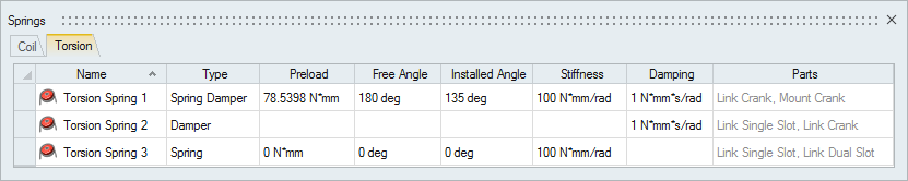

“弹簧”表
“弹簧”表列出了模型中的所有螺旋弹簧和扭力弹簧,并允许您编辑各种属性。点击扭力选项卡查看扭力弹簧。
位置:“弹簧”工具,卫星图标 ![]()
图 3. “弹簧”表
| 要 | 则 |
| 重命名弹簧 | 选中表中的单元格,然后再次点击使字段进入可编辑状态。 |
| 更改值 | 选中表中的单元格,然后再次点击使字段进入可编辑状态。某些字段仅用于显示。 |
| 列排序 | 点击列标题。重复点击可在升序和降序之间切换。 |
| 添加或删除列 | 右击列标题。 |
