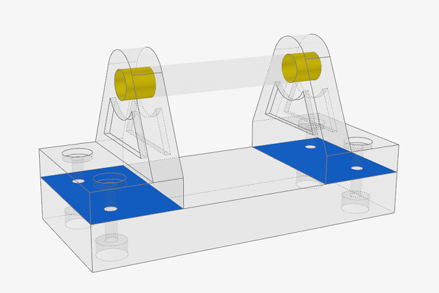

图 1. 定义了接触的模型

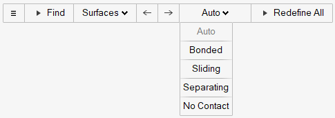

 - 如果选择操作栏中的“自动”,Inspire 会自动根据零件之间存在的其他连接确定是否要创建绑定接触或滑动接触。如果两个零件没有通过螺栓连接或铰接接触,则可以认定是绑定接触。如果使用了螺栓连接或铰接,则可以认定零件处于滑动接触状态。

点击一个选定的接触,打开小对话框并更改类型。选项分别为“绑定接触”“滑动接触”“分离接触”或“不设定接触”。
- 如果零件已绑定或粘在一起,请选择绑定接触。
 - 如果两个零件之间需要相对滑动,请选择滑动接触。
 - 如果相关零件可以分离,请选择分离接触。
 - 如果两个零件相互靠近,而又不想让二者接触,请选择不设定接触。

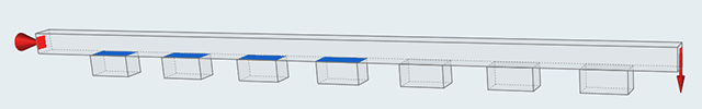

图 2. 自动搜索距离
在该模型中,梁和方块之间的最小间距为 0.0 至 0.06 mm。在将搜索距离手动设置为 0.03 mm 后,会检测到最小间距为 0.03 mm 或更小的前四个接触。

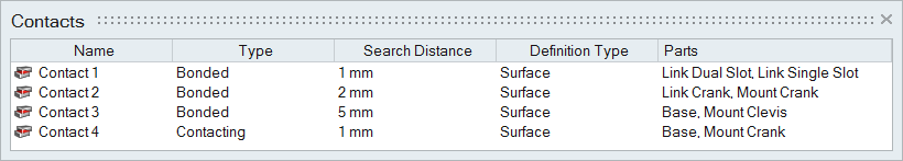

“接触”表格
“接触”表格列出了模型中的所有接触,其中包括连接的类型及其所连接的零件。
点击“接触”工具上的
 卫星图标打开“接触”表格。
“接触”表格中列出的“搜索距离”显示的是最小间距(两个零件之间准确的最小距离)。该表中为单个接触定义的搜索距离将覆盖操作栏的“寻找选项”
 中定义的全局自动搜索距离。

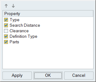

| 添加或删除列 | 右击列标题。 |

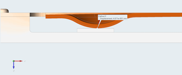

接触间隙
接触间隙是一个高级功能,在两个接触零件之间出现轻微分离的情况下,其用于强制或阻止接触。只有在使用定义的滑动接触或分离接触运行分析或优化时考虑。
默认情况下,接触间隙设置为 0.0,这表示零件将始终接触,而不考虑最小分离。点击“接触”操作栏上的
 图标即可更改默认值。
要编辑单个接触的接触间隙:

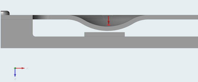

图 3. 初始模型. 按钮和相应的接触零件之间有 0.5 mm 的间距。

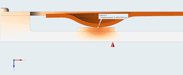

图 4. 不设定接触. 偏差 < 0.5 mm 时,则无接触。
图 5. 接触. 偏差 > 0.5 mm 时,则零件之间有接触。
图 6. 强制接触. 当间隙为 0.0 时,强制零件之间接触。
