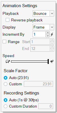

动画设置
从动画工具栏修改动画设置。
图 2. 动画设置
- 回放
 - 选择是否以“循环”、“单次”或“回弹”(向前或向后之间)方式播放动画。选择复选框进行反向回放。
 - 显示
 - 将滑块的单位设置为“时间”或“帧”。
 - 递增量
 - 增加计数器中的值以在回放期间跳过帧。重置按钮将恢复默认值 1。
 - 速度
 - 拖动滑块,更改动画播放速度。
 - 范围
 - 选择“范围”复选框来定义动画的开始和结束帧。这可以让您将回放范围限制在动画的一部分,让更详细地研究各种行为更加简单。您可以使用 Ctrl 键同时点击“开始”或“结束”图标,分别跳至“范围开始”和“范围结束”。注: 对于运动模型,您可以在双击的同时按住 Ctrl 键,使图表适应所选范围。同时,跟踪器的路径也将被修整为用于该具体范围。
 - 比例因子
 - 输入一个自定义值,以更改动画的比例。一般情况下,由于位移的比例过小而无法对其进行精确观察,因此会默认启用自动调整大小功能。
 - 录制设置
 - 默认的自动设置可以使您对 30 帧每秒的记录持续时间进行预估。如果视频播放的速度快于您的预期,选择“自定义持续时间”以改变视频长度;这将调整帧率以尝试获得指定的持续时间。“自定义持续时间”最小值为 1 秒,最大值为 30 秒。
