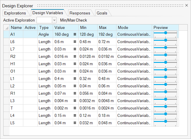

变量管理器中的所有变量都会自动添加到设计变量管理器中,除非它们链接到变量管理器中的其他变量。在设计变量管理器中,可以设置公称值、要研究的变量范围的最小值和最大值以及模式(连续或离散)。
  1. 在“设计管理器”功能区,选择形状变量工具。
    您现在处于设计管理器工作流程的设计变量步骤中。
  2. 可执行以下操作:
    打开所有激活变量的设计变量边界检查器 点击最小/最大检查按钮。
    然后点击各行中的“检查”按钮,确保最小值和最大值的组合可以产生有效模型。
    重命名变量 选择相关的名称字段,键入新名称。
    激活/停止激活变量 激活列,点击相应的字段以打开/关闭变量。
    改变变量的值 选择相关的字段,键入新值。关于更多选项,请点击

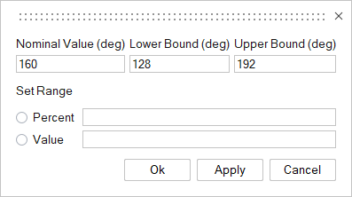

    • 对于连续变量,您可以修改以下值:
      • 公称值:变量的默认值;也用作优化探索中的初始值。
      • 下边界:要研究的变量范围的最小值。
      • 上边界:要研究的变量范围的最大值。
      • 设置范围:根据高于或低于公称值的百分比差来设置连续变量的范围(最小值和最大值之间)。默认情况下,范围为公称值的 +/- 10%。

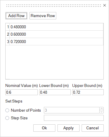

      对于离散变量,您可以修改以下值:
      • 下边界:要研究的变量范围的最小值。
      • 上边界:要研究的变量范围的最大值。
      • 设置步长:根据点数量步长大小设置最小值和最大值之间的步数。
    定义要研究的变量范围的最小值和最大值 选择相关的最小最大字段,然后输入要研究的变量范围的最小值或最大值。
    更改变量模式 在相关的模式字段,选择连续变量离散变量
    预览变量 向左和向右拖动预览滑块将更改可视化。
